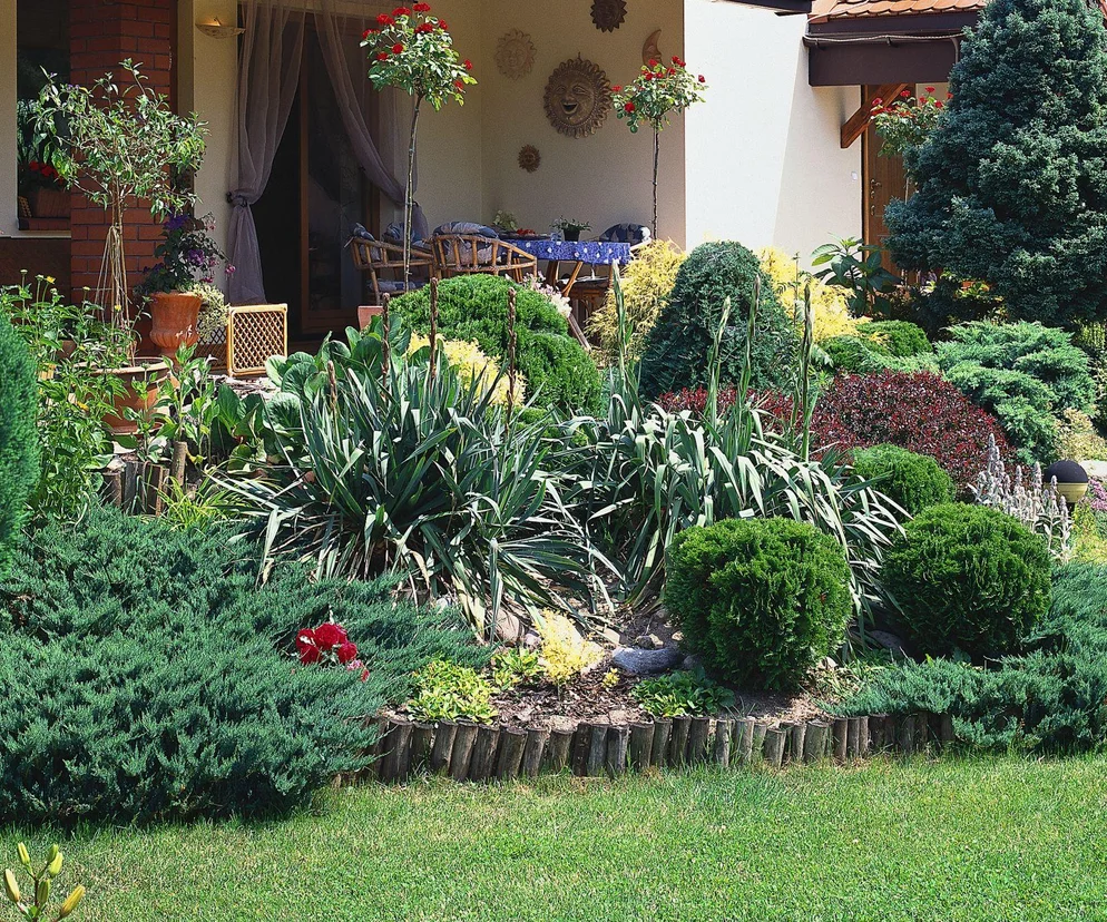

Skarpa przy tarasie obsadzona roślinami
Autor: Andrzej Szandomirski Tak można obsadzić skarpę przy tarasie, projekt domu: Maria i Piotr Murza-Mucha
