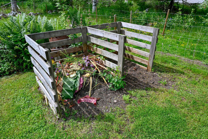

Zakładając kompostownik zaplanujmy go w takim miejscu, by nie przeszkadzał w pracach pielęgnacyjnych w ogrodzie. Nie powinien także być zbyt blisko ogrodu sąsiada.
W skrzyni kompostownika bądź na pryzmie kompostowej resztki roślinne i organiczne powinno układać się nie przypadkowo, ale zgodnie z określonym porządkiem.
  • Na dnie układamy kilkucentymetrową warstwę podkładu: torfu albo starego kompostu. Dzięki temu nowy kompost zostanie szybko zasiedlony przez mikroorganizmy.
  • Na to kładziemy grubsze gałęzie i łęty (z ziemniaków, z pomidorów) – ta warstwa umożliwi dostęp powietrza do dna pryzmy kompostowej.
  • Następnie układamy na przemian około 20-centymetrowe warstwy materiału organicznego (resztki roślin, odpadki z gospodarstwa domowego itp.) przeznaczonego do kompostowania i 5-centymetrowe warstwy ziemi ogrodowej. Warstwy te układamy do wysokości około 1,5 m.
Po zakończeniu układania pryzmy kompostowej należy okryć ją torfem, korą lub słomą, a na wierzchu zrobić dołek, w którym będzie się gromadzić woda opadowa.
Przed zimą warto pryzmę kompostową okryć matami słomianymi albo liśćmi, aby jak najdłużej wewnątrz pryzmy utrzymywała się dodatnia temperatura – dzięki temu nie zostanie spowolniony proces rozkładu materii organicznej.

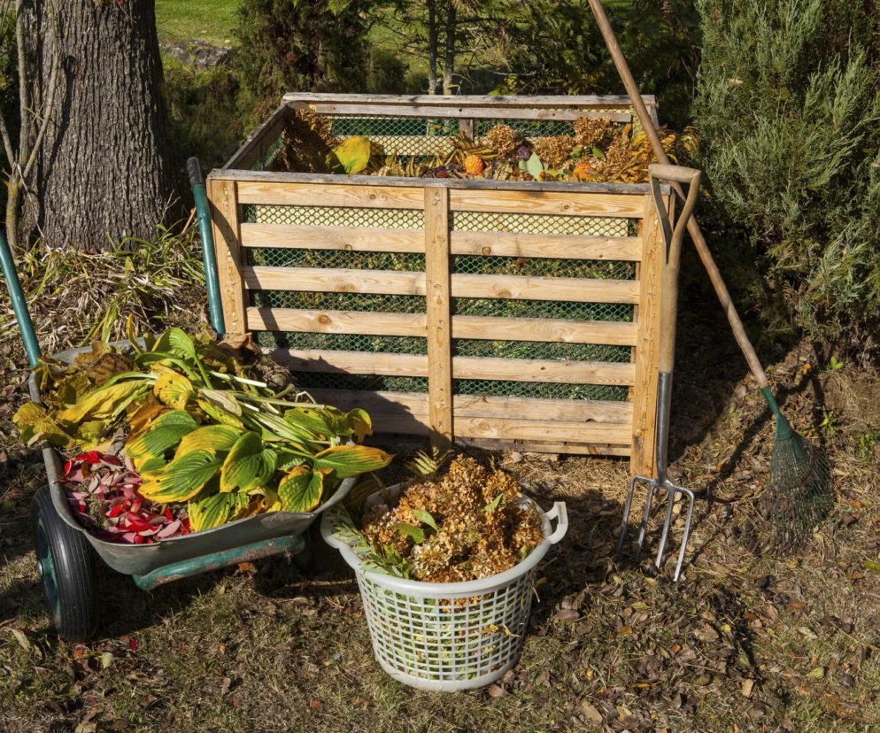

Konserwacja skrzyni kompostownika
Jeśli kompost mamy już od jakiegoś czasu, jesienią warto zadbać o konserwację skrzyni. Trzeba obejrzeć całą konstrukcję i sprawdzić, czy poszczególne jej części nie zostały podczas sezonu uszkodzone. Jeśli tak, to trzeba je niezwłocznie naprawić, np. wymienić zniszczone deski bądź żerdzie.

Autor: Jonas Rönnbro/ Getty Images Zakładając kompostownik zaplanujmy go w takim miejscu, by nie przeszkadzał w pracach pielęgnacyjnych w ogrodzie
