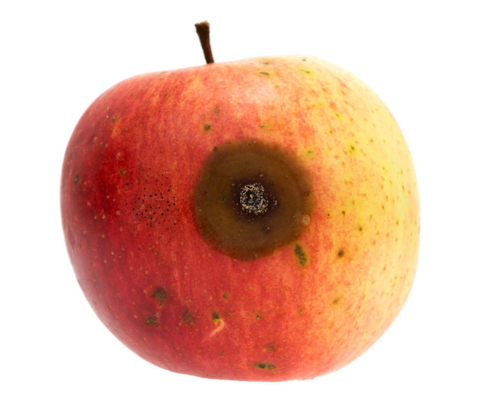

Gorzka zgnilizna jabłek - objawy i szkodliwość
Gorzka zgnilizna jabłek to choroba przechowalnicza. Pod koniec okresu przechowywania na owocach pojawiają się brunatne, okrągłe przebarwienia wokół zainfekowanych przetchlinek. Plamy te stopniowo powiększają się a ich średnica może dochodzić do kilku centymetrów. Charakterystycznym efektem jest zapadanie się miąższu w obrębie plamy, która w centralnej części jest ciemniejsza, często z widocznymi drobnymi wypukłościami  i wyciekami– skupiskami zarodników grzyba. Owoce z objawami choroby mają gorzki smak. Patogen ostatecznie powoduje zgniliznę całego owocu.  Szkodliwość choroby jest duża w latach o dużej wilgotności powietrza. Może ona doprowadzić do strat w wysokości  30-50 proc. przechowywanych owoców.
