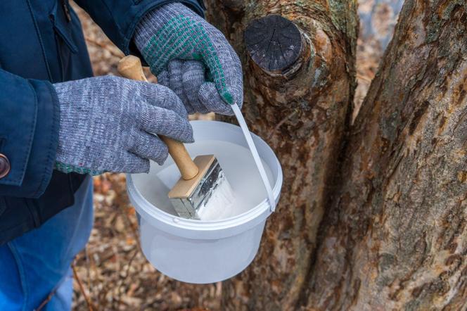

Jak przygotować wapno do bielenia drzew?
Preparaty do bielenia drzew można kupić w sklepie ogrodniczym lub wykonać samemu. Do tego celu używa się mleka wapiennego. Wapno do bielenia drzew należy rozrobić z wodą (ok. 1 kg/5 l). Aby substancja lepiej utrzymywała się na korze, warto dodać do niej odrobinę gliny lub krowieńca. Preparat do bielenia drzew po dokładnym wymieszaniu jest gotowy do użycia.

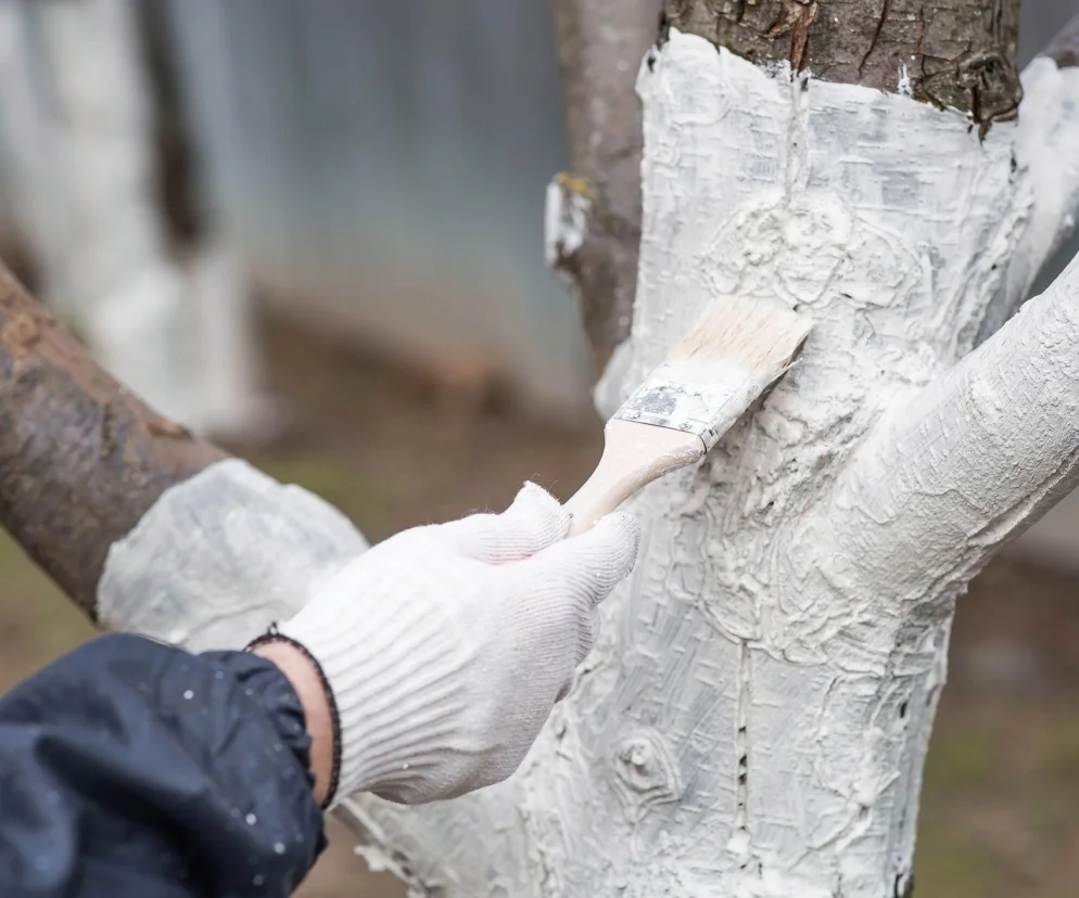

Jak wykonywać zabieg bielenia drzew?
Bielenie drzew wykonuje się głównie u starszych drzew. Nie jest to jednak żelazną zasadą. Oprócz wymienionej grupy roślin warto chronić także młode sadzonki i krzewy, które źle tolerują niskie temperatury.
Roztworem wapna do bielenia drzew pokrywa się pnie i grube konary, zwłaszcza od strony południowej i zachodniej (tam są szczególnie narażone na przegrzanie i raptowne ochłodzenie). Z reguły wapno jest umieszczane na wysokość wyrastania pierwszych gałęzi (obejmując je w pewnym stopniu).
Bielenie drzew to zabieg bardzo łatwy, przypomina malowanie. Substancję nanosi się na korę drzew za pomocą pędzla z miękkim włosiem.
Warstwa wapna po jakimś czasie zostanie zmyta z pni przez deszcze, nie trzeba jej więc usuwać.
