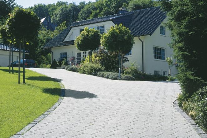

Podjazd do garażu. Sprawdź, czy kostka brukowa wytrzyma duże obciążenie
Autor: Semmelrock Stein+Design Kostka brukowa La Linia, kolor jasny granit
Kostka brukowa to sprawdzony materiał na podjazd do garażu. Dostępność kształtów, wzorów i kolorów kostek jest na tyle bogata, że znajdą w niej coś dla siebie zarówno zwolennicy minimalizmu, jak i miłośnicy efektownych, przyciągających wzrok kolorowych nawierzchni.
Trwała i estetyczna nawierzchnia wokół domu to marzenie każdego inwestora. Oba warunki spełnia popularna kostka brukowa.
Kostka brukowa to materiał niemal uniwersalny – można nim wykładać ogrodowe alejki i patia, chodniki i placyki przed wejściem do domu, a także miejsca narażone na duże obciążenia, jak podjazd czy zjazd do garażu. Trzeba jednak pamiętać, że nawet kostki o dobrze dobranych parametrach mogą się zapadać lub pękać, gdy nie zostaną prawidłowo dobrane i ułożone. Równie ważna jest ich bieżąca pielęgnacja i konserwacja.
Kostka brukowa na podjazd. Czy każdy bruk wytrzyma duże obciążenie?
Pierwszą decyzją, którą musimy podjąć przed ułożeniem bruku, jest dopasowanie rodzaju kostki do sposobu użytkowania nawierzchni. Przede wszystkim musi być ona wytrzymała na obciążenia (nie może pękać pod ciężarem samochodu) i ścieranie.
Nawierzchnię, po której nie będą poruszać się samochody, można ułożyć z kostki o wytrzymałości na ściskanie 35 MPa. Kostka o tych samych parametrach sprawdzi się również, na podjeździe do garażu, ale tylko pod warunkiem, że będą po nim jeździły wyłącznie samochody osobowe. Zaleca się jednak, by podjazdy do garażu wykonać z kostki o lepszych parametrach – powyżej 50 MPa.

Wybierając kostkę brukową, należy pod uwagę wziąć także jej grubość, gdyż wpływa ona na wytrzymałość podjazdu do garażu:
  • dla chodników, ścieżek rowerowych czy ogrodowych oraz małego ruchu samochodowego można stosować kostki brukowe o gr. 4 cm,
  • dla chodników, podjazdów i jezdni obciążonych ruchem samochodów osobowych oraz dostawcze do 3,5 t należy zastosować kostkę brukową grubości 6 cm,
  • dla obciążeń powodowanych przez samochody ciężarowe i ciągniki - kostki brukowe powinny mieć grubości 8 cm.
