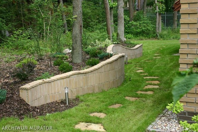

Murki betonowe
Murki z bloczków i pustaków betonowych rozmaitych barw i kształtów, stosuje się coraz częściej. Łatwo je wykonać samodzielnie. Można kształtować z nich dowolne formy ścian - także krzywizny. Można też obsadzić je roślinami. Z bloczków betonowych możemy wykonać murki oporowe układane na sucho do 120 cm wysokości, a z pustaków - murki do wysokości 200 cm. Pierwszą warstwę pustaków wypełniamy żwirem, a kolejne - ziemią.Murki betonowe muszą mieć fundament. Na fundamencie układamy 3-centymetrową warstwę zaprawy cementowej, a na niej pierwszą warstwę pustaków lub bloczków. Ważne jest, aby je dokładnie wypoziomować. Murki z betonu układanego w deskowaniu są najtrwalsze. Takie murki można obłożyć płytami kamiennymi, ceramicznymi, pokryć kruszywem albo mozaiką.
