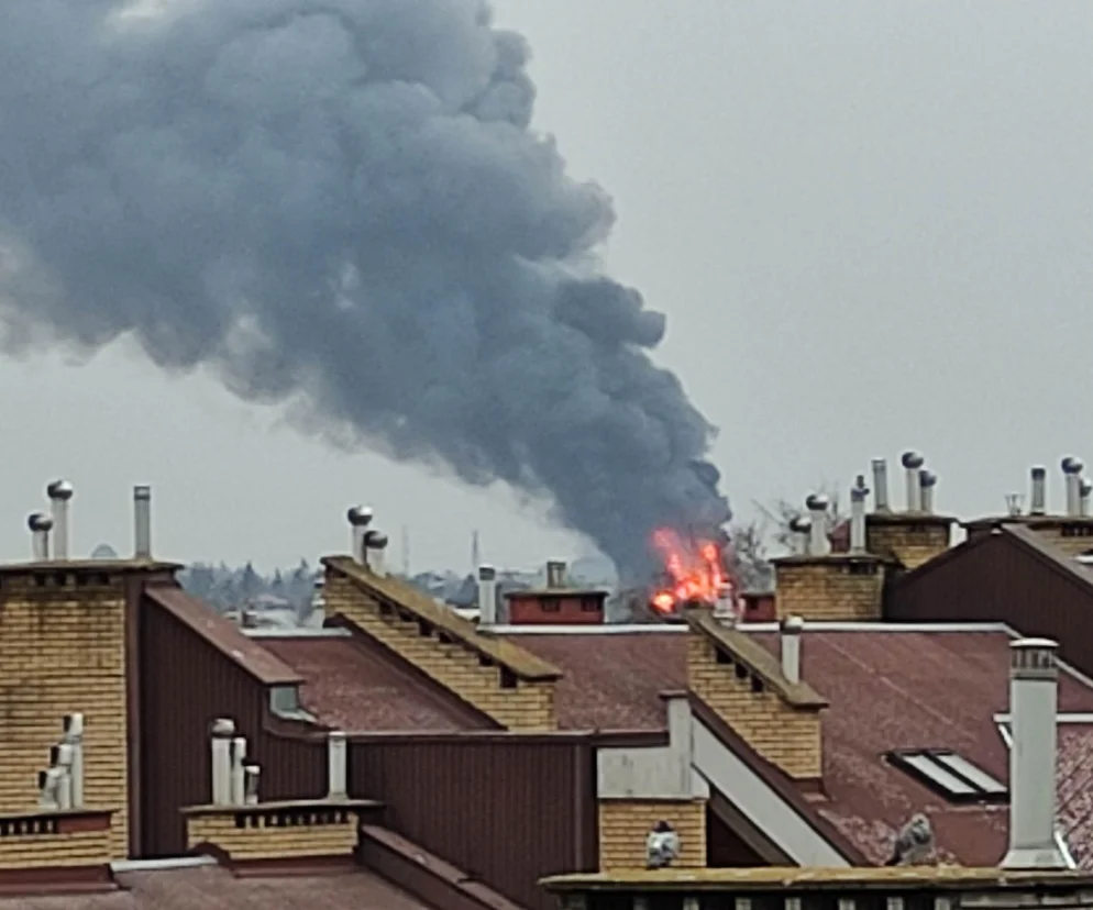

Autor: Alex Milan/ Getty Images Rosnąca liczba pożarów w budynkach mieszkalnych w 2025 roku uwidacznia luki w obowiązujących przepisach i potrzebę modernizacji standardów ochrony przeciwpożarowej, obejmujących zarówno projektowanie, jak i eksploatację obiektów
Debata Muratora: Domy na dziś, jutro i pojutrze
W 2025 roku odnotowano wyraźny wzrost liczby pożarów w porównaniu z rokiem poprzednim, co – zdaniem ekspertów Polskiego Towarzystwa Ekspertów Dochodzeń Popożarowych – powinno stać się impulsem do głębokich zmian w przepisach dotyczących bezpieczeństwa pożarowego.
Dynamiczny rozwój gospodarczy oraz intensyfikacja życia społecznego i kulturalnego w Polsce mają swoją ciemną stronę: coraz częściej dochodzi do pożarów, które powodują poważne straty materialne w gospodarstwach domowych, przedsiębiorstwach i instytucjach.
Dane Urzędu Komisji Nadzoru Finansowego pokazują, że wartość szkód brutto wynikających z katastrof w 2024 roku przekroczyła 3,8 mld zł, z czego pożary odpowiadały za 399 mln zł – o 184 mln zł więcej niż rok wcześniej. Najnowsze statystyki potwierdzają narastający trend: po krótkim okresie spadku liczby pożarów w latach 2023–2024 rok 2025 przyniósł ponowny, znaczący wzrost – z około 59 tysięcy do blisko 77 tysięcy zdarzeń.
