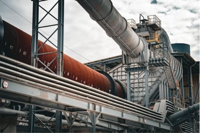

Cementownia Małogoszcz, należąca do Holcim Polska, zrealizowała kilkudniowy test technologiczny, podczas którego produkcja klinkieru i cementu odbywała się bez użycia węgla. We współpracy ze spółką Geocycle, zakład całkowicie wyeliminował paliwa kopalne z bilansu energetycznego procesu wypału klinkieru, opierając go wyłącznie na paliwach alternatywnych.
Dla zakładu w Małogoszczu jest to jedno z najważniejszych osiągnięć operacyjnych w historii. Test potwierdził, że wieloletnie inwestycje w modernizację technologii oraz rozwój kompetencji zespołów pozwalają na prowadzenie produkcji w sposób znacznie bardziej zrównoważony i uniezależniony od tradycyjnych nośników energii.

Podczas testu w Cementowni Małogoszcz wskaźnik TSR osiągnął poziom 100 proc. Oznacza to, że cała energia cieplna potrzebna w procesie technologicznym pochodziła z paliw alternatywnych. Rozwiązanie to nie tylko redukuje bezpośrednie emisje, ale także wpisuje się w model gospodarki o obiegu zamkniętym.
