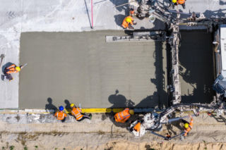

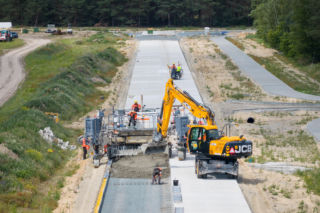

  • Długość całkowita: 1300 metrów, z czego około 1200 metrów stanowi nawierzchnia z betonu cementowego.
  • Szerokość jezdni: 7 metrów (dwa pasy po 3,5 m).
  • Grubość i klasa betonu: 23 cm warstwy klasy C30/37.

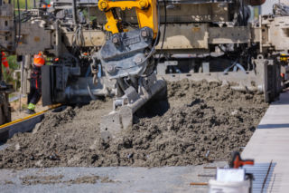

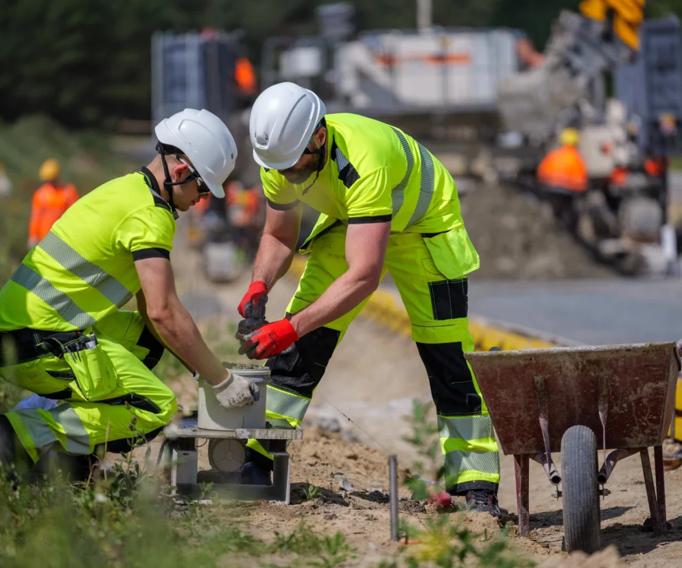

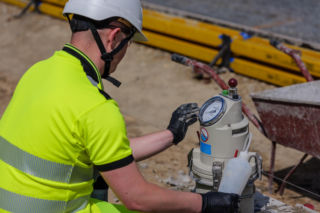

Pierwszym sprawdzianem technologii był odcinek próbny o długości około 50 metrów, wykonany 19 marca 2026 roku. Przeprowadzone badania laboratoryjne potwierdziły, że wszystkie parametry techniczne i trwałościowe są w pełni zgodne z rygorystycznymi założeniami projektowymi.

Budowa drogi rozpoczęła się w 2025 roku. Po pomyślnych testach odcinka próbnego, rozpoczęcie układania nawierzchni na całej długości zaplanowano na koniec maja 2026 roku. Finał inwestycji przewidziano na listopad 2026 roku, kiedy to nowy odcinek zostanie uroczyście połączony z drogą krajową nr 79.
