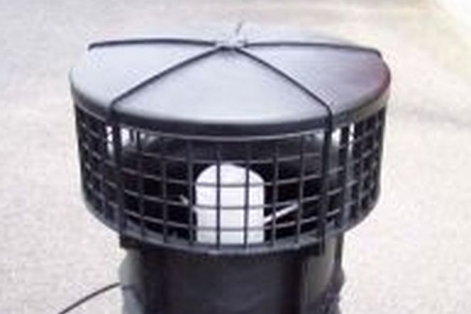

Autor: Archiwum serwisu Wentylacja hybrydowa - nasada kominowa VBP
Wentylacja hybrydowa to system wentylowania pomieszczeń pracujący w zależności od warunków zewnętrznych, jako wentylacja grawitacyjna lub mechaniczna.
System wykorzystuje siły naturalne charakterystyczne dla wentylacji grawitacyjnej, jednak, gdy podciśnienie uzyskane w sposób grawitacyjny jest zbyt małe, aby skutecznie usuwać powietrze z pomieszczeń - układ sterujący automatycznie załącza niskociśnieniową nasadę kominową. Taki tryb pracy zapewnia odpowiednią jakość powietrza wewnętrznego, przy małym zużyciu energii elektrycznej.
Jest urządzeniem umożliwiającym usunięcie do 200 m3/h powietrza przy podciśnieniu 10 Pa. Wartości te pozwalają na skuteczne wentylowanie kilku pomieszczeń. Parametry nasady sprawiają, że uzyskane wielkości podciśnienia oraz prędkości przepływu powietrza, są charakterystyczne dla wentylacji naturalnej. Dzięki temu układ pracuje bardzo cicho.
Specjalna konstrukcja korpusu oraz kształtu łopatek nasady zapewnia minimalne opory przepływu. Dzięki temu, w przypadku awarii nasady możliwe jest wentylowanie pomieszczeń w sposób grawitacyjny. Założenie niskich kosztów eksploatacji wymusiło instalację silniczka o bardzo małej mocy.
