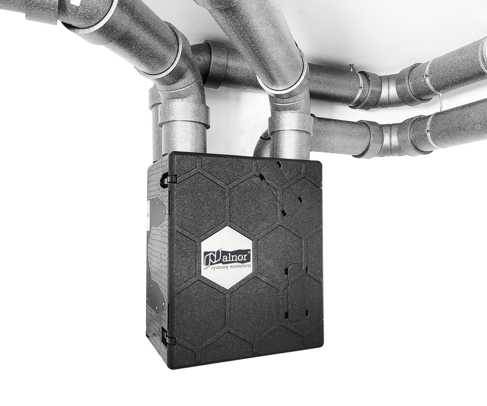

Typowa centrala dla domu jednorodzinnego jest zbliżona wielkością do większej pralki. Trzeba ją zamontować w pomieszczeniu (nie na zewnątrz), w którym temperatura nie spadnie poniżej 0ºC. Do centrali musi być łatwy dostęp, ponieważ trzeba wymieniać w niej filtry oraz dokonywać przeglądów konserwacyjnych.
Miejscem chętnie wybieranym na lokalizację centrali jest poddasze nieużytkowe, szczególnie w przypadku domu jednokondygnacyjnego. Łatwo wtedy doprowadzić kanały od centrali do wszystkich pomieszczeń. Poddasze może wymagać docieplenia! Jeśli miejsca jest naprawdę mało, warto wziąć pod uwagę kompaktową centralę w wykonaniu podsufitowym (płaskie urządzenie podwiesza się pod sufitem).
Centralę można też umieścić w pomieszczeniu gospodarczym, wieszając ją na ścianie, a nawet ukryć w zabudowie. Planując umieszczenie centrali trzeba też pamiętać o tym, że to urządzenie mechaniczne, które nie pracuje bezgłośnie. Powinno więc być oddalone np. od sypialni czy innych pomieszczeń o wyższych wymaganiach akustycznych.
