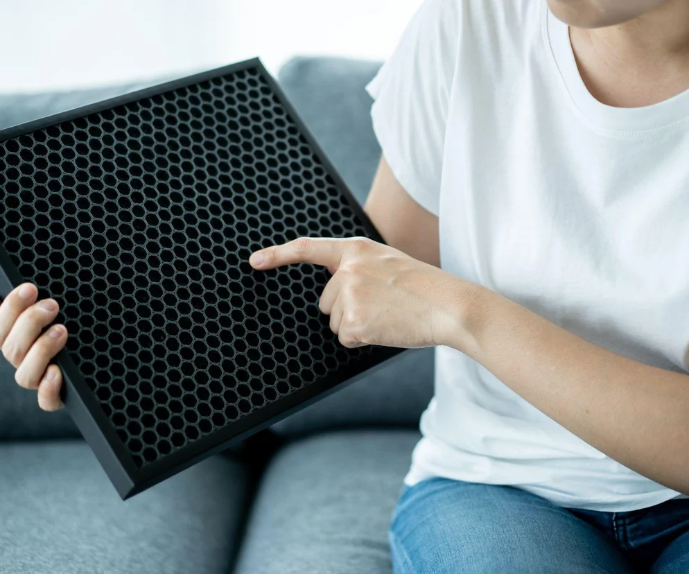

Autor: Getty Images Filtr HEPA i węglowe muszą być wymieniane, bo w przeciwnym razie nie spełnią swojego zadania
Filtry węglowe
Filtry węglowe wykorzystują właściwości węgla aktywnego, który charakteryzuje się wysoką zdolnością adsorpcji zanieczyszczeń gazowych. Skutecznie usuwają dym papierosowy, lotne związki organiczne i inne zanieczyszczenia gazowe, które mogą znaleźć się w powietrzu, takich jak: tlenki azotu, siarki, formaldehydy.
Węgiel aktywny powstaje w wyniku specjalnego procesu obróbki termicznej, dzięki której uzyskuje porowatą strukturę. Ma zdolność adsorpcji, czyli przyciągania i zatrzymywania cząsteczek zanieczyszczeń na swojej powierzchni. Węgiel aktywny może mieć postać granulatu umieszczanego w warstwie filtrującej, sprasowanego bloku o porowatej strukturze albo być nanoszony na włókninę lub inny materiał. Wkład węglowy może też mieć postać plastra miodu, co sprawia, że powietrze ma z nim większy kontakt. W niektórych przypadkach węgiel aktywny jest impregnowany dodatkowymi substancjami, aby zwiększyć jego skuteczność w usuwaniu określonych zanieczyszczeń. Na przykład impregnowany jonami srebra ma właściwości antybakteryjne, a jonami miedzi - jest skuteczny w usuwaniu siarkowodoru i innych związków siarki. Z kolei węgiel aktywny impregnowany związkami zasadowymi jest skuteczny w usuwaniu gazów kwaśnych, takich jak dwutlenek siarki i tlenki azotu. Podstawowe zastosowania filtrów węglowych:
  • usuwanie zapachów i zanieczyszczeń gazowych w systemach wentylacji i klimatyzacji oraz oczyszczaczach powietrza;
  • zaawansowane filtry chemiczne, na przykład impregnacja węglem aktywnym w celu usuwania konkretnych gazów, na przykład w laboratoriach.
Filtry węglowe mają ograniczoną żywotność i wymagają regularnej wymiany.
