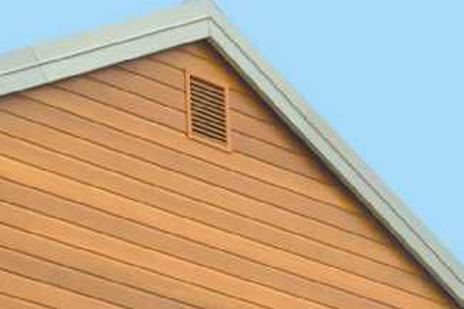

Czerpnia ścienna
W instalacji wentylacyjnej z GWC są potrzebne dwie czerpnie powietrza – jedna umożliwiająca przepływ powietrza przez wymiennik i druga pozwalająca powietrzu docierać do budynku z jego pominięciem. Kontakt powietrza z gruntem przy umiarkowanej temperaturze zewnętrznej jest niepożądany, bo jeśli wynosiłaby ona na przykład 15oC, a gruntu 8oC, to powietrze byłoby niepotrzebnie chłodzone.
