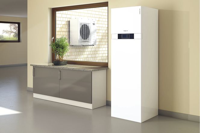

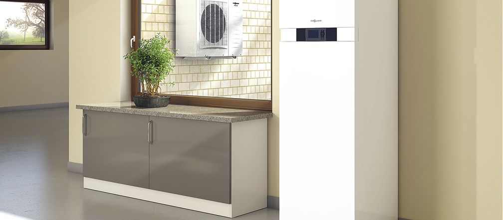

Powietrzne pompy ciepła są przeznaczone do montażu na zewnątrz, jednak zaproponowane urządzenia – Viessmann Vitocal 222-S – są dwuczęściowe (typu split), więc mają też jednostki wewnętrzne kryjące w sobie zasobniki ciepłej wody użytkowej o dużej pojemności (170 l) oraz armaturę potrzebną do zasilania instalacji grzewczej. Duża pojemność zasobnika przyczynia się do ekonomicznej pracy pompy – znajdująca się w nim woda akumuluje nadmiar energii, dzięki czemu sprężarka uruchamia się rzadziej. Zgromadzona energia jest też wykorzystywana do usuwania lodu z parownika pompy. Mimo sporych gabarytów jednostek wewnętrznych można znaleźć dla nich miejsce w kuchni mieszkania na piętrze i w schowku mieszkania na parterze.
Pompa ciepła jest dużo droższa od kotła, ale gdy nie ma możliwości korzystania z gazu ziemnego, warto rozważyć jej zakup, bo jest urządzeniem bezobsługowym, łatwo ją zainstalować i zapewnia niski koszt ogrzewania – na poziomie kotła kondensacyjnego na gaz ziemny (z uwzględnieniem tego, że przy temperaturze na zewnątrz poniżej -13°C konieczne jest wspomaganie pompy przez podgrzewacz elektryczny). Zaletą zaproponowanego modelu pompy ciepła jest możliwość chłodzenia pomieszczeń latem. Problemem może być jedynie wykonanie w domu ogrzewania płaszczyznowego – podłogowego lub ściennego – niezbędnego do wykorzystania całego potencjału pompy ciepła. Koszt takiej instalacji wraz z robocizną to mniej więcej 120 zł/m2.
