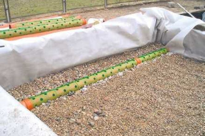

W tym wariancie powietrze wprowadzone pod powierzchnię gruntu przez czerpnię trafia do złoża żwirowego, czyli wykopu o wymiarach 3-4 x 3-4 m i głębokości około 80 cm wypełnionego płukanym żwirem o granulacji 20-50 mm. Żwir akumuluje energię, stanowi też filtr oczyszczający powietrze. Zabezpieczenie przed przenikaniem do żwiru zanieczyszczeń z gleby, owadami i gryzoniami stanowi geowłoknina.
Jak działa żwirowy GWC?
Powietrze musi być rozprowadzone na całą szerokość złoża, dlatego do pionowej czerpni jest dołączona pozioma rura rozprowadzająca z otworami na całej długości. Wypływające z niej powietrze jest zasysane do takiej samej poziomej rury zbierającej po przeciwnej stronie złoża, a do niej jest dołączona rura transportująca je do instalacji w budynku. Średnicę rury ustala się tak jak dla wymiennika rurowego. Jej długość nie wpływa na ilość odbieranej energii, więc powinna być jak najmniejsza ze względu na opór przepływu powietrza.

Złoże żwirowe akumulujące energię należy posadowić powyżej poziomu wód gruntowych, by nie utrudniała ona przepływu powietrza między kamieniami. Jej obecność w złożu jest też przyczyną nieprzyjemnego zapachu stęchlizny. W celu osiągnięcia stabilnej temperatury (stosunkowo wysokiej zimą i niskiej latem) w płytkim wykopie złoże trzeba przykryć warstwą izolacji cieplnej, na przykład ze styropianu grubości co najmniej 12 cm przysypanego warstwą ziemi grubości 80 cm. Wtedy temperatura wewnątrz złoża może być równa tej, jaka jest w gruncie na głębokości około 5 m.
