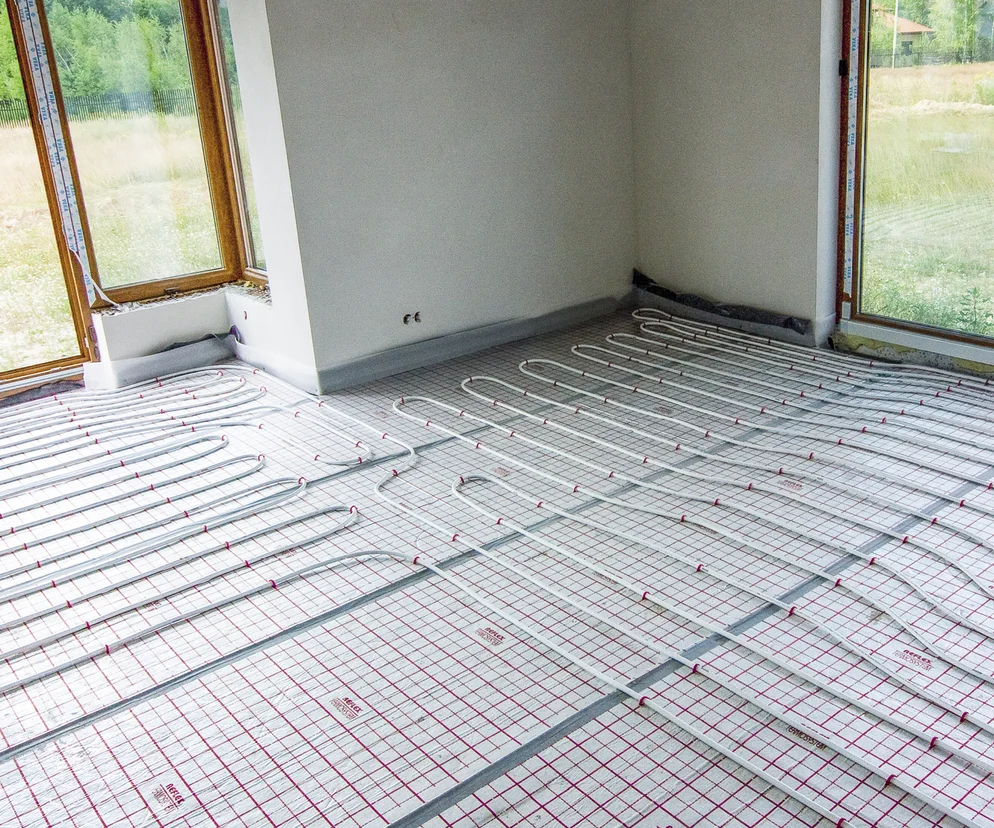

Jak prawidłowo ułożyć rury
Rury ogrzewania podłogowego formuje się w pętle grzewcze w postaci spirali lub meandrów. Na spiralę zużywa się więcej rur i ich układanie jest bardziej pracochłonne, ale w rezultacie posadzka jest bardziej równomiernie podgrzana.
Rury ułożone w meander mocniej grzeją na początku, słabiej na końcu. Tę cechę wykorzystuje się do zintensyfikowania ogrzewania podłogowego w strefie brzegowej, od której zaczyna się układanie. Odstęp między rurami w pętli powinien wynosić od 10 do 30 cm. Dokładną wartość powinien ustalić projektant instalacji, kierując się wielkością zapotrzebowania na ciepło w pomieszczeniu. Im gęściej rury zostaną ułożone, tym temperatura podłogi będzie bardziej wyrównana.
Odstęp rur od ścian zewnętrznych powinien wynosić co najmniej tyle samo co rozstaw rur wężownicy, a gdy nie ma bocznej izolacji cieplnej, nie mniej niż 0,5 m. Na 1 mkw. układa się średnio 5-6 m rury grzewczej. Pojedyncza pętla powinna być ułożona z jednego odcinka rury i nie być dłuższa niż 150 m, aby straty ciśnienianie były zbyt duże. Połączenia są potencjalnienajbardziej narażone na rozszczelnienie, dlatego lepiej ich unikać.
Aby w wybranych obszarach uzyskać większą wydajność ogrzewania podłogowego, odstępy między rurami należy zmniejszyć. Tak robi się w miejscach, gdzie straty ciepła są większe, na przykład przy ścianach zewnętrznych pod oknami. Jeśli w strefie brzegowej i na pozostałej powierzchni pomieszczenia zostaną zrobione osobne pętle grzewcze, ogrzewanie będzie łatwiej wyregulować.
W kuchni nie należy układać przewodów pod szafkami kuchennymi, w łazience - pod wanną i brodzikiem.
Czym przymocować rury do podłoża
Nie wystarczy odpowiednio rozłożyć rury na warstwie izolacji. Przed pokryciem ich warstwą wylewki trzeba je przymocować do podłoża, aby zachować kształt wężownicy i ustalone odstępy między przewodami. Rury mocuje specjalnymi spinkami w kształcie litery U lub klipsami. Wbija się je bezpośrednio w warstwę izolacji cieplnej i pokrywającej ją folii przeciwwilgociowej.
Rury można też przytwierdzić klipsami do specjalnej siatki ułożonej na warstwie izolacji albo oprócz klipsów użyć szyn z wycięciami, przez które w określonych odstępach prowadzi się przewody.
Niektórzy producenci systemów ogrzewania podłogowego oferują systemowe płyty izolacyjne ze specjalnie wykończonego i zabezpieczonego przeciwwilgociowo styropianu z wypustkami (czopami). Rury grzewcze wciska się między czopy, które przytrzymują je na tyle skutecznie, że dodatkowe mocowanie nie jest potrzebne. Rozwiązanie to jest wprawdzie bardzo wygodne, ale niestety droższe od zwykłego styropianu i klipsów.
