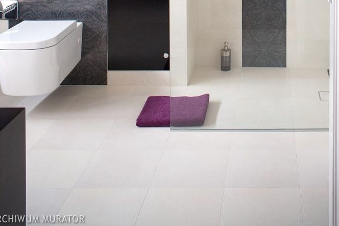

Elektryczne ogrzewanie podłogowe
Autor: Marcin Czechowicz Przy ogrzewaniu podłogowym najlepiej
