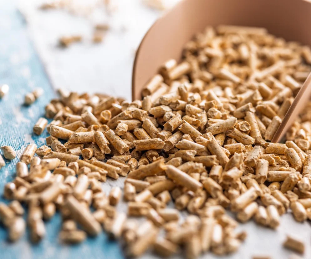

Jasnobrązowy pellet drzewny wysypujący się z szufelki na drewniany blat. O domowej produkcji opału przeczytasz na Muratordom.
