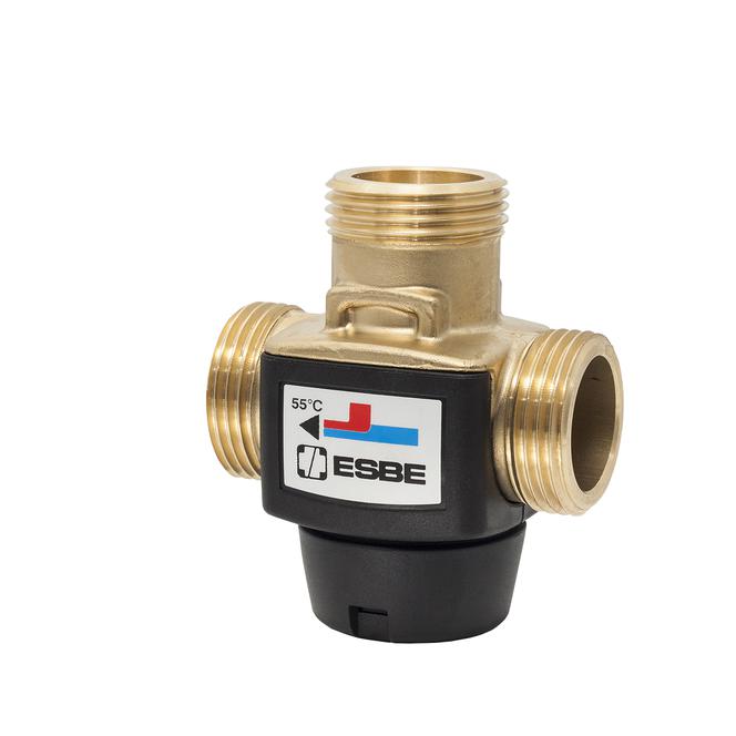

Zabezpieczenie temperatury powrotu jest możliwe dzięki zastosowaniu zaworów mieszających.

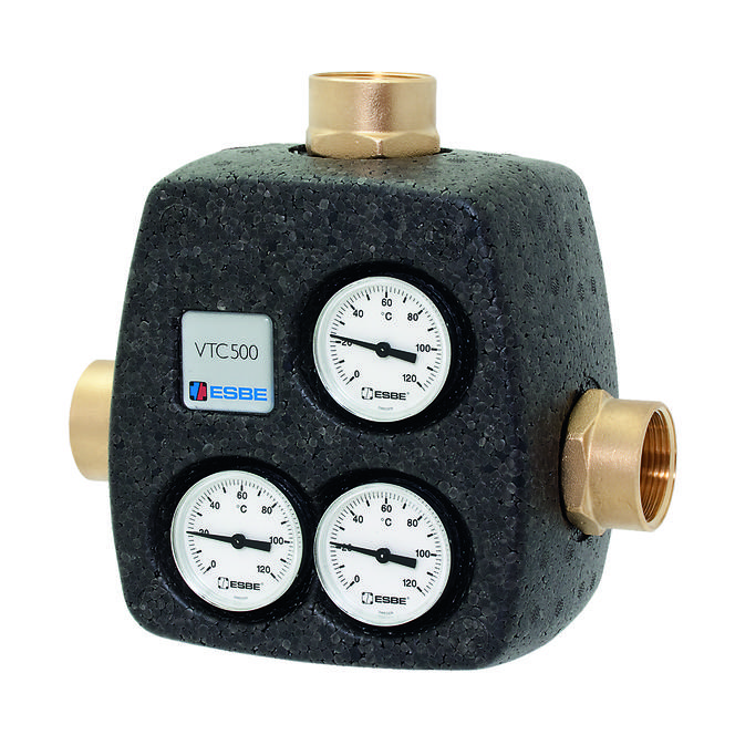

Najprostszym i najtańszym rozwiązaniem jest zastosowanie zaworów temperaturowych, np. ESBE serii VTC 300 i VTC 500. Zawory serii VTC 300 doskonale sprawdzą się w mniejszych instalacjach, natomiast seria VTC 500 przeznaczona jest dla większych układów. Wyposażone w termostat ze stałą nastawą zapewniają odpowiednią temperaturę powrotu. W przypadkach, gdy temperatura powrotu do kotła nie jest dokładnie znana lub paliwo w kotle będzie okresowo zmieniane warto zastosować w instalacji zawór VTC422. Zawór VTC422 pozwala na płynną zmianę nastawy w dowolnym momencie w zakresie 50-70˚C. Zawory te mogę być stosowane z powodzeniem w instalacjach o mocy maksymalnej wynoszącej 30 kW.Na poniższym rysunku przedstawiono przykładowy schemat instalacji wyposażonej w zawory serii VTC.

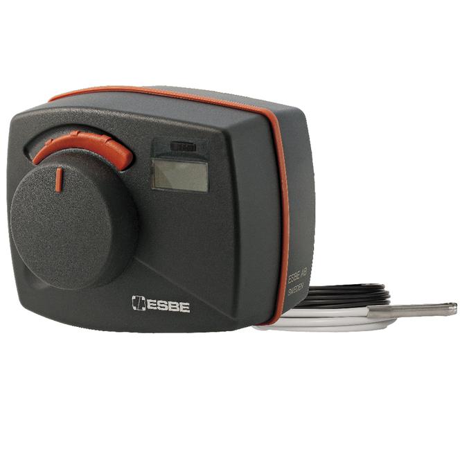

Dla użytkowników oczekujących dokładniejszej regulacji producenci przewidzieli inne rozwiązanie. Sterowniki zintegrowane z siłownikiem to najwygodniejsze rozwiązanie z możliwością zaprogramowania dowolnej temperatury powrotu. Siłownik jest montowany na zaworze i posiada już wbudowany sterownik kontrolujący jego pracę. Przykładem tego rodzaju urządzenia może być sterownik serii CRA z zaworem trójdrogowym VRG130.

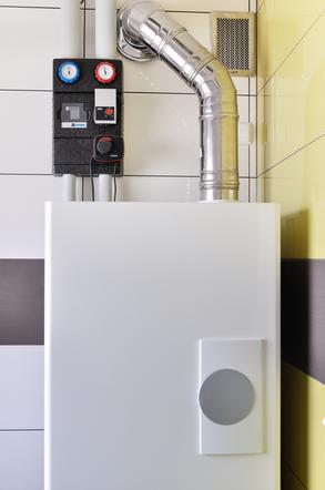

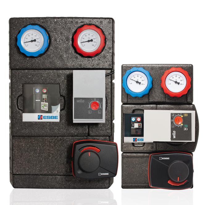

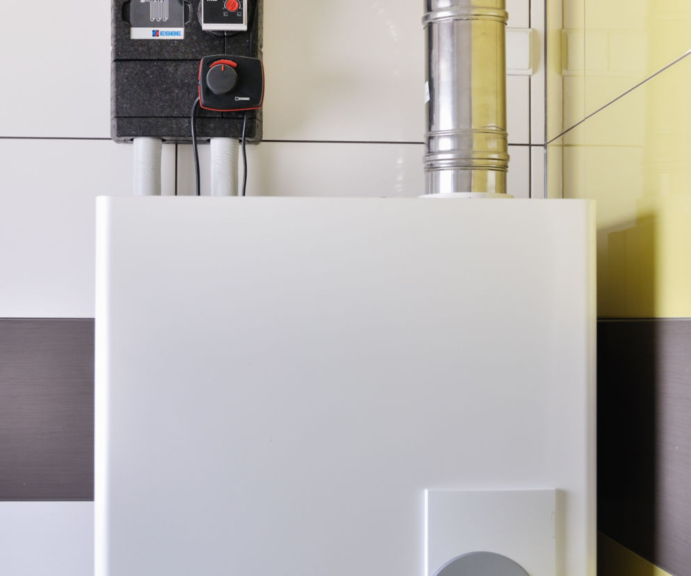

Ponieważ do kotłów pelletowych wymagane jest  wygospodarowania w domu pomieszczenia na kotłownię, minimum 2 x 3 m. Świetnym rozwiązaniem jest zastosowanie grup pompowych Mini, które są wielkości kartki A4 a zawierają wszystkie ważne elementy instalacji w zgrabnej i estetyczne izolacji termicznej.
