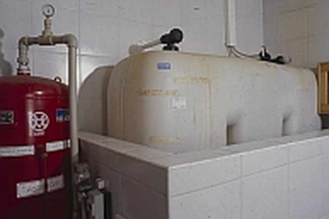

Przechowywanie oleju opałowego w domu
Autor: Archiwum serwisu Zbiorniki mogą być połączone w baterie i ustawione w pomieszczeniu, pod warunkiem że zostaną zachowane odpowiednie odległości od jego ścian. Odległość od stropu musi umożliwić montaż zbiorników i odczyt poziomu paliwa; jeśli bateria ma kilka rzędów, odległość ta nie może być mniejsza niż 60 cm.

W każdym pomieszczeniu, w którym magazynuje się olej opałowy, istnieje duże niebezpieczeństwo powstania pożaru (olej opałowy ma klasę niebezpieczeństwa pożarowego III). Dla ograniczenia tego niebezpieczeństwa określono warunki, jakim powinny odpowiadać pomieszczenia składowe. Oto najważniejsze z nich.
  • Pomieszczenie magazynowe (kotłownia olejowa) musi stanowić wydzieloną strefę pożarową i być oddzielone od sąsiednich pomieszczeń ścianami i stropami o odporności ogniowej co najmniej 60 min, a zamknięcia otworów w ścianach i stropach – co najmniej 30 min. Drzwi do pomieszczenia magazynowego muszą otwierać się na zewnątrz i zamykać się samoczynnie.
  • Jednopłaszczowe zbiorniki na olej opałowy należy umieszczać w wannie wychwytującej. Wanna wychwytująca to przestrzeń między ścianami otaczającymi zbiornik z czterech stron, od spodu i – zbiorniki podziemne – również od góry.W razie nieszczelności zbiornika (zbiorników) olej opałowy nie rozlewa się po pomieszczeniu ani nie wylewa poza nie, lecz zostaje zatrzymany w wannie wychwytującej. Wanna taka ogranicza więc niebezpieczeństwo powstania pożaru. Jej pojemność musi być taka sama jak pojemność zbiorników. Dla zbiorników dwupłaszczowych nie trzeba budować wanny wychwytującej – w razie nieszczelności zbiornika wewnętrznego, olej zostaje zatrzymany przez zbiornik na olej zewnętrzny.
  • Nie wolno dopuścić do tego, by ścianki zbiornika nagrzały się do temperatury wyższej niż 40°C (nawet miejscowo, na przykład przez słońce wpadające przez piwniczne okno). Grozi to bowiem wytworzeniem się mieszaniny wybuchowej w ich przestrzeni gazowej (zbiorniki dopuszczone do montowania na zewnątrz są odpowiednio izolowane i nie grozi im nadmierne nagrzanie).
  • W pomieszczeniu magazynowym ani w przestrzeni wanny wychwytującej nie wolno montować przyborów sanitarnych ani kratek ściekowych podłączonych bezpośrednio do kanalizacji, chyba że jest to wydzielony odpływ do kanalizacji zaopatrzonej w separatory cieczy palnych.
  • Pomieszczenie magazynowe musi być wentylowane. Należy zapewnić dwie do czterech wymian powietrza na godzinę. Uwzględni to projektant instalacji wentylacyjnej, my musimy tylko powiadomić go, w którym pomieszczeniu ustawione będą zbiorniki.
