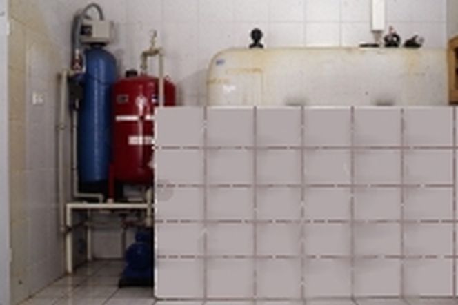

Instalacja olejowa
Autor: Archiwum serwisu Instalacja olejowa
Instalacja olejowa
Autor: Archiwum serwisu Od lewej: zbiornik do magazynowania oleju opałowego z systemami napełniania, odpowietrzania, opróżniania i zabezpieczenia przed przepełnieniem; filtr na olej opałowy lekki

Olej ze zbiornika jest dostarczany do palnika pieca na olej przewodami olejowymi. Kiedy przez nie przepływa, powinien mieć temperaturę wyższą od tej, w której mętnieje i wydziela się z niego parafina (powyżej -10°C dla olejów lekkich i +45°C dla ciężkich). Parafina mogłaby zatkać przewody i uniemożliwić pracę kotła olejowego.
Aby utrzymać odpowiednią temperaturę oleju i zapobiec wydzielaniu się parafiny, pomieszczenie przeznaczone na magazyn oleju i pomieszczenia, przez które przebiega instalacja olejowa, powinny być ogrzewane. Zaleca się, aby temperatura nie spadała w nich poniżej 10°C. Nie należy umieszczać zbiorników w nieogrzewanych przybudówkach, a jeśli z jakichś powodów zdecydujemy się na takie rozwiązanie, zbiornik z olejem i przewody instalacji olejowej trzeba ogrzewać. Najczęściej wykorzystuje się do tego elektryczne kable grzewcze. Konieczność podgrzewania zbiornika i/lub przewodów olejowych wymaga jednak poniesienia przez inwestora dodatkowych kosztów i inwestycyjnych i eksploatacyjnych (pobór energii elektrycznej). W takich budzących wątpliwości przypadkach zawsze powinno się – wybierając paliwo i decydując się na kocioł – zapytać dystrybutora paliwa o wymaganą temperaturę składowania i transportu oleju, zwłaszcza gdy jest to olej inny niż opałowy.
Lepiej zatem wygospodarować miejsce na zbiornik w ogrzewanym pomieszczeniu. Przewody olejowe powinny być jak najkrótsze i mieć jak najmniej kolan.
