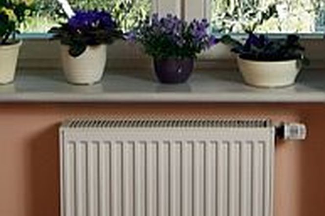

Wymiana grzejników
Powszechnie stosowane niegdyś grzejniki żeliwne długo się nagrzewają i wolno stygną, bo jest w nich dużo wody. Przez to wolno reagują na zmiany temperatury w pomieszczeniach. Utrudnia to utrzymanie komfortu cieplnego. Może się zdarzyć, że w pomieszczeniach zrobi się chłodno, zanim grzejniki się rozgrzeją, a może być też odwrotnie – zanim ostygną, zrobi się za gorąco, a to oznacza niepotrzebne straty ciepła.
Jeśli instalacja ma być nowoczesna, sterowana automatycznie, a grzejniki będą wyposażone w zawory termostatyczne, lepiej będzie, gdy zamiast żeliwnych zastosuje się grzejniki o małej pojemności wodnej – płytowe stalowe lub członowe aluminiowe. Będą one szybciej reagować na zmiany temperatury, co przyczyni się do efektywnego wykorzystania energii. Grzejniki żeliwne (o dużej pojemności wodnej) dobrze się sprawują w instalacjach z kotłami na paliwa stałe. W tym wypadku dzięki dużej bezwładności cieplnej po zgaśnięciu płomienia w kotle w pomieszczeniach jeszcze przez długi czas będzie ciepło, bo woda w takich grzejnikach stygnie wolniej.
