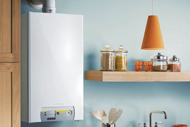

Kocioł dwufunkcyjny z wbudowanym zasobnikiem
Autor: Archiwum serwisu Kocioł dwufunkcyjny z wbudowanym zasobnikiem nie zabiera wiele miejsca, a znacząco skraca czas oczekiwania na ciepłą wodę
