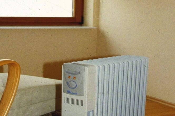

Grzejniki elektryczne: sposób na szybkie ciepło
Autor: Archiwum serwisu Grzejniki olejowe produkowane są przede wszystkim w wersji przenośnej
