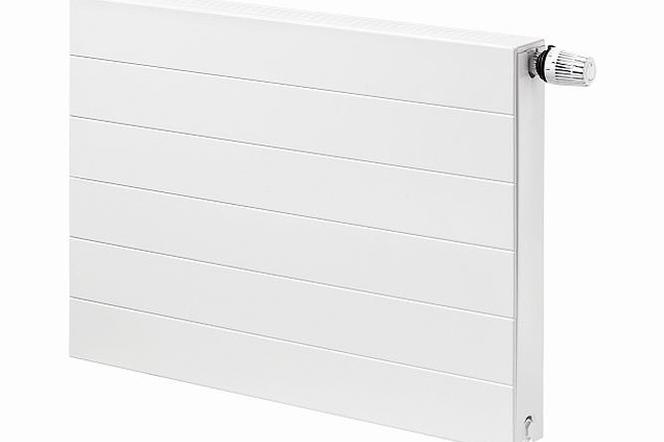

Po skończeniu przeglądu instalacji grzewczej od strony technicznej, należy zając się drobnymi poprawkami powłoki lakierniczej grzejników. Ma ona za zadanie zabezpieczać urządzenia oraz nadać estetyczny wygląd, co ma znaczenie zwłaszcza przy zastosowaniu grzejników dekoracyjnych. Ubytki na powierzchni są groźnym ogniskiem korozji. Warto je uzupełnić specjalnymi lakierami w sztyfcie lub sprayu. W zasięgu grzejników mogą też znajdować się różne przedmioty, które mogłyby zaszkodzić lub porysować. Aby zapewnić odpowiednią cyrkulację powietrza usuń wszystkie przedmioty, które znajdują się zbyt blisko grzejnika, np. fotel, stół lub szafa.
Grzejnik
Autor: Archiwum serwisu Zadbaj o powłokę lakierniczą grzejników w twoim domu. Najmniejsze uszkodzenia to potencjalne ognisko korozji.
