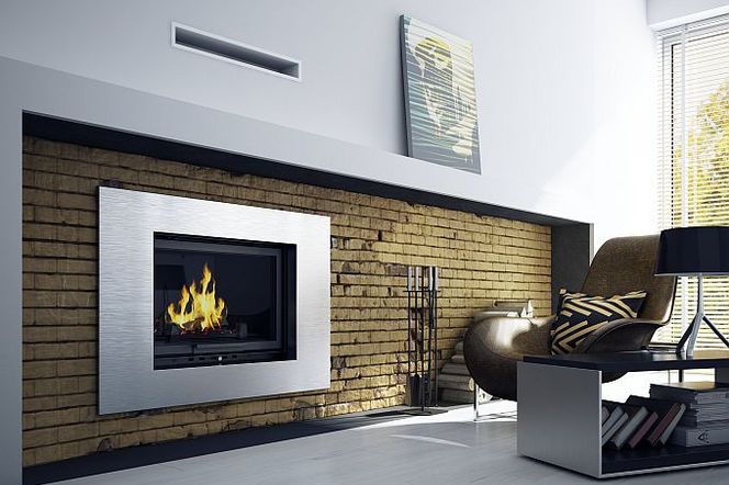

Wymiana szyby w kominku
Autor: Archiwum serwisu Warto poszukać takich producentów, którzy nie tylko oferują szyby kominkowe o określonych wymiarach, ale także docinają je na potrzebny klientowi wymiar, a także mają w ofercie szyby gięte
