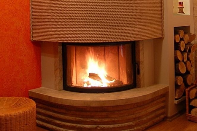

Autor: Archiwum serwisu Kominki ustawione w rogu pomieszczenia i wyposażone we wkład mogą mieć drzwiczki płaskie, wygięte w łuk lub pod kątem prostym
