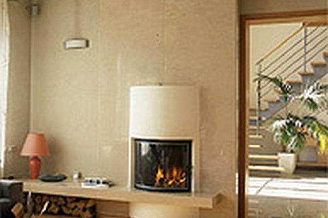

Kominek z wkładem kominkowym to nie tylko ozdoba wnętrza. Tradycyjny kominek wyposażony w dobry wkład lub kasetę kominkową oznacza bowiem wydajność, obniżenie kosztów ogrzewania w domu, a także bezpieczeństwo dla całego ogrzewanego domostwa.
Dlaczego lepszy kominek z wkładem?
Autor: Archiwum serwisu Dlaczego lepszy kominek z wkładem?
Dobry wkład kominkowy – czyli jaki?
Wkłady kominkowe wykonuje się ze stali i z żeliwa. Stal zapewnia długotrwałą szczelność i szybkie przekazywanie ciepła do otoczenia. Żeliwo jest tańsze, dobrze akumuluje ciepło. Problemy z wkładami polegają zwykle na rozszczelnianiu się i pękaniu płyt, z których zbudowane są ich korpusy. Dotyczy to wkładów tanich, wykonanych z elementów o zbyt małej grubości. Cienka ścianka korpusu nagrzewa się nierównomiernie. Powstają wtedy duże naprężenia, które powodują odkształcanie się stali lub pękanie żeliwa. Najsolidniejsze i najtrwalsze są więc wkłady ciężkie o grubych ściankach – nagrzewają się wolno, ale równomiernie.Nowoczesne wkłady dwupłaszczowe mają zewnętrzną obudowę wykonaną z płyt stalowych, a wnętrze paleniska wyłożone płytami żeliwnymi lub szamotowymi. Szamot bardzo dobrze akumuluje ciepło, dzięki czemu kominek grzeje jeszcze długo po wygaśnięciu paleniska. Niestety, często pęka i trzeba się liczyć z koniecznością wymiany szamotowych elementów co pewien czas. Wkłady i kasety kominkowe muszą mieć aprobatę techniczną. Upoważnia ona do umieszczenia na wyrobie znaku budowlanego B, który oznacza, że wyrób jest dopuszczony do sprzedaży.
Zalety kominka z wkładem
Kominek z wkładem kominkowym - zalety?
  • bezpieczeństwo - kominek z wkładem ma palenisko zamknięte szklanymi drzwiczkami. Płomień jest oddzielony od pomieszczenia płytami z materiałów odpornych na wysoką temperaturę, więc jest mniejsze ryzyko powstania pożaru. Szczelnie zamknięta obudowa chroni przed rozprzestrzenianiem się dymu;
  • kontrola spalania – szybkość spalania zależy od ilości powietrza dopływającego do paleniska. W kominku otwartym strumień powietrza reguluje się jedynie za pomocą przepustnicy w przewodzie dymowym (szybra). W szczelnie zamkniętych wkładach kominkowych przymknięcie szybra lub specjalnej przepustnicy regulującej dopływ powietrza do spalania, czyli przejście w tryb spalania zredukowanego, sprawia, że załadunek drewna wystarcza nawet na kilkanaście godzin palenia.
  • wysoka sprawność - między metalowym korpusem wkładu kominkowego a wykonaną wokół niego obudową pozostaje szczelina, którą przepływa powietrze z pomieszczenia i ogrzewa się od gorącego wkładu. Aby zintensyfikować ten proces, często nad paleniskiem umieszcza się dodatkowy wymiennik ciepła. Tym elementom kasety i wkłady kominkowe zawdzięczają swoją największą zaletę, jaką jest znacznie większa niż w przypadku kominków tradycyjnych sprawność. Im wyższa sprawność, tym mniej paliwa zużywa kominek przy określonej mocy. W zaawansowanych konstrukcyjnie wkładach kominkowych do ogrzewania domu wykorzystywane jest ponad 80% energii zawartej w paliwie, w najprostszych – około 50%. Tradycyjny otwarty kominek umożliwia wykorzystanie do ogrzewania zaledwie 15% energii powstającej podczas spalania.
  • możliwość ogrzania całego domu - wkłady przystosowane są do współpracy z systemem kanałów, którymi powietrze ogrzane w kominku rozprowadzane jest po całym domu. System ten, zwany DGP (system Dystrybucji Gorącego Powietrza), umożliwia ogrzewanie nie tylko przestrzeni w pobliżu kominka, ale także pomieszczeń znacznie od niego oddalonych.
