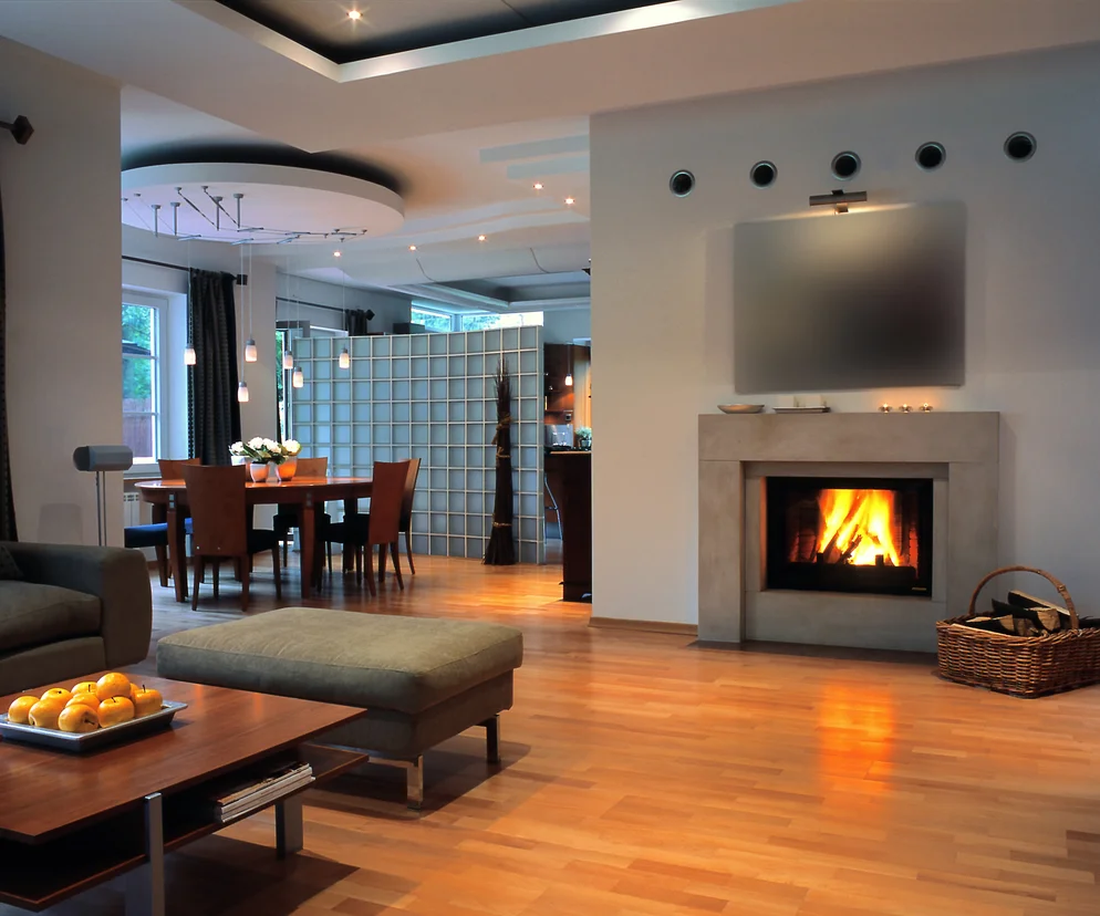

Ważną rolę odgrywa obudowa kominka. To od niej zależy to, w jaki sposób emitowane będzie ciepło i czy po wygaszeniu paleniska ciepło będzie oddawane do otoczenia lub zatrzymywane. Materiały używane do budowy obudów kominkowych różnią się między sobą, dlatego warto przyjrzeć się bliżej ich właściwościom. Nie wszystkie bowiem okażą się odpowiednie do każdego modelu kominka. Trzeba także przeanalizować warunki, jakie panują we wnętrzu, gdzie planowane jest zamontowanie kominka.
Kominki z obudową izolacyjną
W mniejszych pomieszczeniach oraz w domach, w których są małe dzieci sprawdzą się kominki z obudową izolacyjną. Wysokotemperaturowe materiały izolacyjne to produkty, których główną i wyróżniającą właściwością jest mała przewodność termiczna i niska akumulacja ciepła. Takie unowocześnienie wprowadzane jest już na etapie projektowania tzw. zimnej obudowy kominka. Polega ono na zastosowaniu materiału izolacyjnego pomiędzy dwoma obiektami o różnych temperaturach, czyli między wkładem kominkowym a ścianą. Ma to na celu zminimalizowanie przepływu ciepła. To duży plus dla właścicieli mniejszych pomieszczeń, gdzie dodatkowe nagrzewanie jest wysoce niepożądane. Natomiast dla rodziców ten rodzaj obudowy będzie dodatkowym zabezpieczeniem podczas obecności dziecka w bliskiej odległości od kominka.
Obudowa akumulująca ciepło
Nowoczesne technologie akumulacji ciepła są najchętniej wybierane do przestronnych salonów. Przede wszystkim należy jednak przeanalizować warunki danego wnętrza, by dobrać odpowiedni typ obudowy tak, aby kominek maksymalnie wykorzystywał ciepło ze spalanego drewna.
Zastosowanie wartościowych i trwałych materiałów akumulacyjnych znacznie poprawia wydajność pracy kominka. Dlaczego? Ciepło oddawane jest z kominka nie tylko przez szybę wkładu, ale również przez jego ściany i rurę dymową. Dzięki użyciu akumulacyjnych płyt i kręgów szamotowychzostaje ograniczona utrata ciepła przez te dwa elementy kominka. Ciepło oddawane jest za pomocą promieniowania całej powierzchni kominka, a przy tym zostaje zachowany wysoki komfort cieplny przez wiele godzin.
Te nowoczesne eko-technologie akumulacyjne charakteryzują się najwyższą jakością i zastępują stosowane do tej pory płyty kartonowo-gipsowe oraz metalowe stelaże. Najistotniejszą zaletą, która wyróżnia je na tle używanych dotąd materiałów, jest odporność na bardzo wysoką temperaturę. Płyty i kręgi szamotowe z bardzo wysokimi zdolnościami akumulacyjnymi i przewodnictwem cieplnym pozwalają na zaoszczędzenie sporych kwot. Umożliwiają odzyskanie energii cieplnej z kominka nawet po ustaniu pracy. Efektem jest emitowanie ciepła do pomieszczenia przez wiele godzin.
