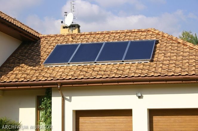

Kolektory słoneczne
Autor: Andrzej Szandomirski W ramach inteligentnego zarządzania system może zadecydować na przykład o zmianie źródła ciepła do podgrzewania wody użytkowej na kolektory...
