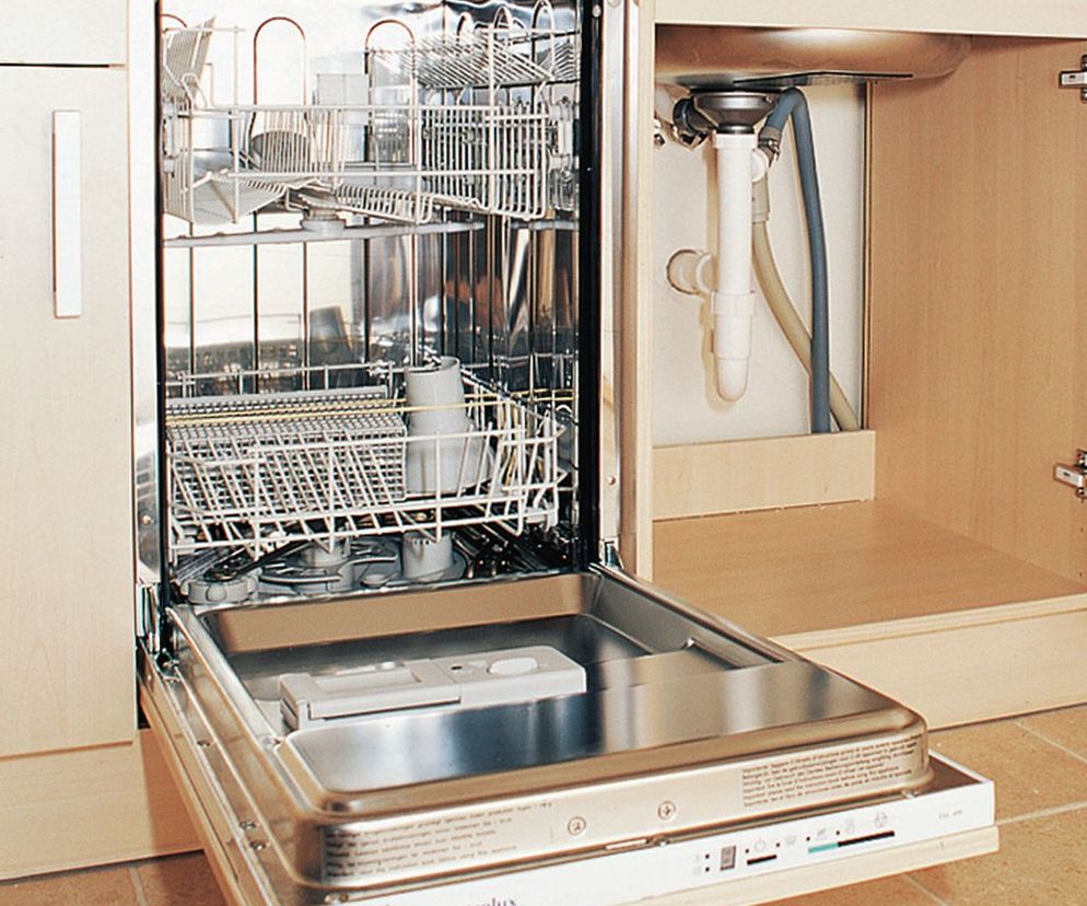

Zmywarka do naczyń musi być zasilana wodą i to najlepiej zimną. Można też doprowadzić wodę ciepłą do temperatury 60 stopni Celsjusza, jednak skuteczność mycia jest nieco mniejsza niż zimną. Za to skraca się czas mycia i zużycie energii, ponieważ zmywarka nie podgrzewa wody.
Podłączenie zmywarki do odpływu jest koniecznością, najlepiej do kanalizacji. Zmniejsza to możliwość zalania. Pamiętaj, aby przy dosuwaniu zmywarki do ściany sprawdzić, czy któryś z wężyków nie uległ zagięciu.
Zobacz jak zamontować zmywarkę w kuchni według poniższej instrukcji.

KROK I - Podłączanie węża do instalacji wodnej
Autor: Jan Wajszczuk
Jeżeli masz przygotowaną wcześniej przez hydraulika instalację do zmywarki, podłącz wąż do gwintowanej końcówki zaworu odcinającego. Plastikową nakrętkę węża dokręć bez użycia narzędzi.
KROK II - Przyłączenie do odpływu
Jeżeli odległość od zlewu jest nie duża, wodę ze zmywarki można odprowadzać do kanalizacji przez syfon. Odgałęzienie odpływu skieruj ku górze.
