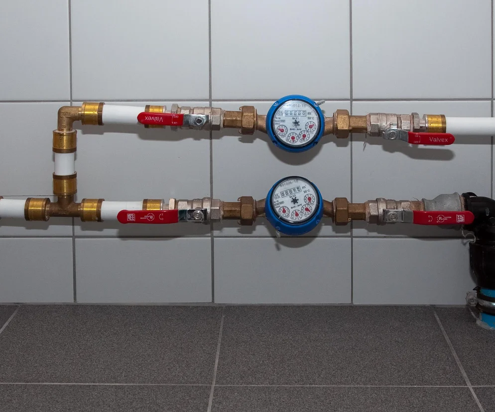

Miejsce montażu wodomierzy
Miejsce zamontowania powinno być łatwo dostępne, aby można było swobodnie montować i demontować wodomierz oraz odczytywać jego wskazania.
Wodomierze
Autor: Piotr Mastalerz
Wodomierze najczęściej instaluje się wewnątrz domu
  • w piwnicy,
  • w pomieszczeniu gospodarczym,
  • w łazience bądź kuchni.
Wysokość pomieszczenia, w którym znajduje się wodomierz, nie powinna być mniejsza niż 1,8 m, a odległość wodomierza od ściany, przez którą doprowadzone jest przyłącze wodociągowe - większa niż 1 m. Jeśli długość przyłącza wodociągowego jest większa niż 15 m, to wodomierz trzeba umieścić w specjalnej studzience wodociągowej, poza domem. Studzienka może być prostokątna lub kołowa.Miejsce zamontowania powinno być łatwo dostępne, aby można było swobodnie montować i demontować wodomierz oraz odczytywać jego wskazania. Miejsce wbudowania powinno być zabezpieczone przed dostępem przypadkowych osób. Wodomierz nie może być narażony na zalanie, uszkodzenia mechaniczne, wysoką lub zbyt niską (poniżej +4oC) temperaturę. Nie powinno się go montować obok urządzeń, które wytwarzają drgania (na przykład obok pralki, lodówki czy pompy).
