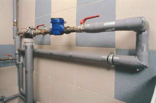

Autor: Piotr Mastalerz Wewnętrzna instalacja wodna zasilana z wodociągu zaczyna się za wodomierzem zainstalowanym w piwnicy, na parterze budynku lub – wyjątkowo – w studzience na zewnątrz domu. Według jego wskazań odbiorca rozlicza się z dostawcą wody

Bezpośrednio za wodomierzem warto zamontować filtr mechaniczny siatkowy (osadnikowy) do ochrony instalacji wewnętrznej przed grubszymi zanieczyszczeniami stałymi (powyżej 90 μm), takimi jak piasek czy rdza, które niszczą baterie i inne urządzenia zamontowane w instalacji.
