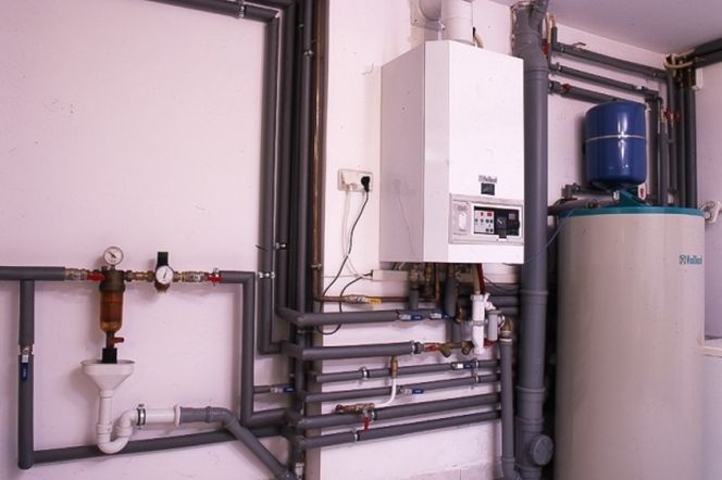

Ciepła woda z kotła
Strumień ciepłej wody
To ilość wody, jaka jest dostarczana w jednostce czasu (najczęściej litry na minutę). Strumień decyduje o tym, czy można zawsze swobodnie korzystać z prysznica i czy uda się szybko napełnić wannę. Chcemy też, aby mimo zmian strumienia temperatura wody była stała, szczególnie wtedy, gdy często korzystamy z natrysku. Przeciętny strumień wody wymagany podczas typowych czynności przedstawia tabela. Jeśli określimy częstotliwość poszczególnych czynności w ciągu doby, to będziemy mogli wyliczyć przeciętne dzienne zapotrzebowanie na ciepłą wodę dla jednego domownika. Pozwoli nam to bliżej określić potrzeby rodziny, a więc i ilość c.w.u., jaką musi dostarczyć nam piec.

Możliwość jednoczesnego korzystania z ciepłej wody przez kilku domowników
Jeśli w naszym domu taka sytuacja jest na porządku dziennym, to zależy nam na tym, aby jednoczesne zmywanie naczyń i kąpiel, mycie rąk i korzystanie z natrysku nie powodowało obniżenia temperatury wody, bądź ograniczenia jej strumienia.
Natychmiastowa dostępność ciepłej wody
Czy zależy nam na tym, aby ciepła woda płynęła zawsze natychmiast po odkręceniu kranu, a więc nie było strat zimnej wody? Przeciętna czteroosobowa rodzina w ciągu dnia pobiera ciepłą wodę minimum 12 razy. Tylko 30 sekund czekania na ciepłą wodę daje dziennie około 50 litrów niepotrzebnie traconej wody. W skali roku jest to około 150 dużych wanien zużytej wody, za którą trzeba zapłacić. Tracą na tym podwójnie właściciele indywidualnych zbiorników na ścieki.Oczywiście każdy woli zapewnić sobie całkowity komfort, na który składają się wszystkie wymienione wyżej czynniki. Woda na potrzeby użytkowe może być przygotowywana w różny sposób, zależny od rodzaju zastosowanego kotła (może być jedno- lub dwufunkcyjny). To, jaki kocioł wybierzemy, zależeć będzie od ilości miejsca i pieniędzy, jakie możemy na niego przeznaczyć.
