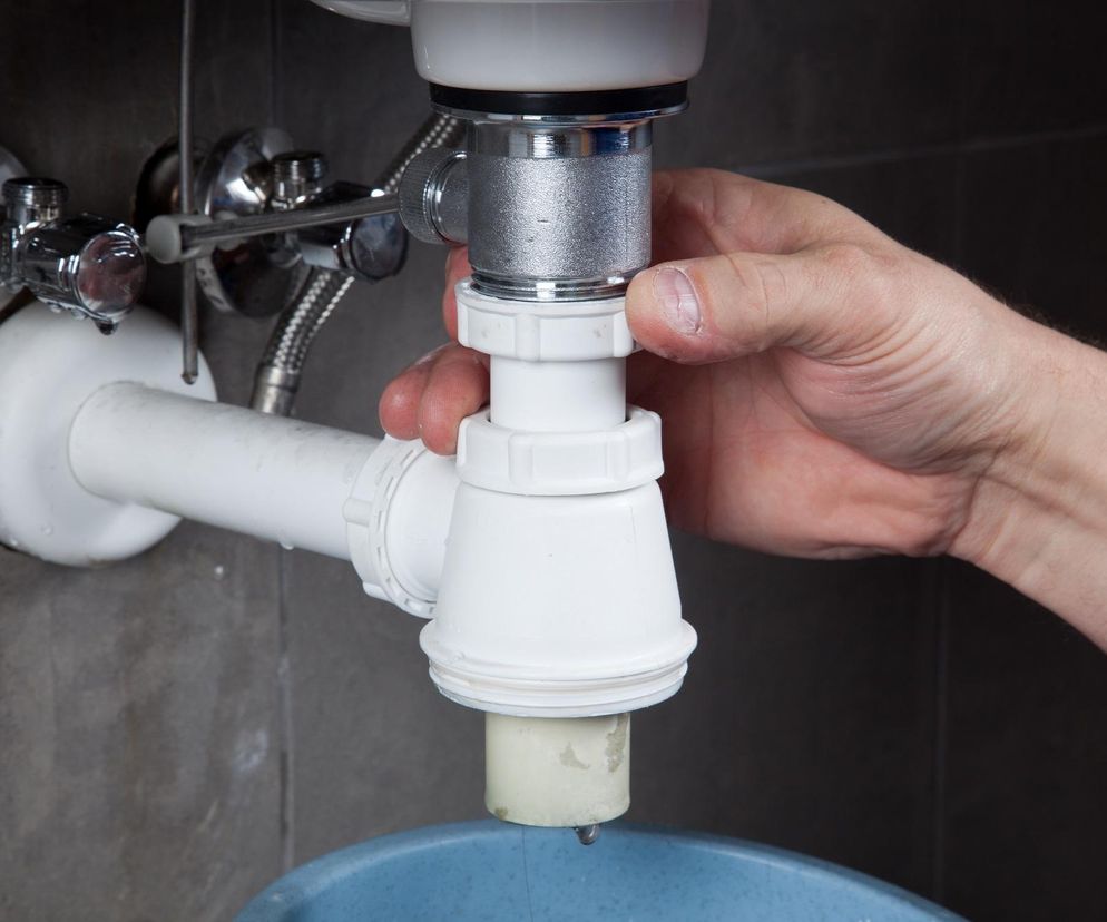

Jeśli woda zaczyna wolno spływać, warto działać od razu. Najprostszą metodą jest kilkukrotne zalanie odpływu bardzo gorącą wodą, która może rozpuścić tłuszcz i osady. W wielu przypadkach wystarczy też ręczne oczyszczenie sitka lub syfonu, gdzie zbiera się najwięcej zanieczyszczeń. To szybkie sposoby, które nie wymagają specjalnych narzędzi ani chemii.

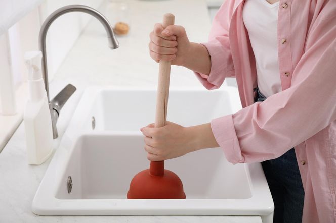

Jeśli obawiasz się zniszczenia instalacji przez środki chemiczne lub okazały się one nieskuteczne, możesz spróbować drugiego prostego sposobu usunięcia zatoru w odpływie – przepchania lub odessania zanieczyszczeń.
Służy do tego bardzo proste urządzenie nazywane przepychaczem gumowym lub przepychaczką. Jest to gumowy kielich z drążkiem. Nakłada się go na otwór odpływowy i kilkakrotnie energicznie naciska się i odciąga drążek, pompując w ten sposób ścieki, które nie mogły swobodnie spłynąć.
By działanie przepychacza było skuteczne, wolną ręką trzeba zatkać otwór przelewowy w umywalce, wannie lub zlewie. Pompowanie może spowodować zarówno wyssanie zanieczyszczeń, jak i ich przepchnięcie do dalszej części instalacji.
W pierwszym przypadku należy wydobyć je z przyboru sanitarnego, by ponownie nie zatkały odpływu. Jeśli zostaną przepchnięte dalej, trafiają do rur o większej średnicy, w których nie powinny już utknąć.

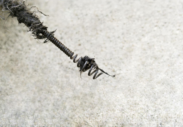

Zator w odpływie może się okazać tak duży, że nie uda się go usunąć przepychaczem. Wtedy warto użyć sprężyny kanalizacyjnej, nazywanej też żmiją. Jest to elastyczny drut zwinięty w spiralę, zakończony korbą z jednej strony i ostrym szpicem z drugiej.
Umieszcza się go we wlocie do rury i kręcąc korbą, powoduje jego wsuwanie w głąb instalacji. Napotykane przeszkody są wtedy przewiercane na wylot. By jednak móc użyć tego narzędzia, trzeba najpierw zdemontować syfon znajdujący się pod przyborem sanitarnym – sprężyna przez niego nie przejdzie. Jest to kłopotliwe w przypadku zabudowanej wanny czy brodzika, ale jeśli masz możliwość dostania się do instalacji przez syfon umywalki lub zlewozmywaka, powinieneś poradzić sobie bez pomocy fachowca.
