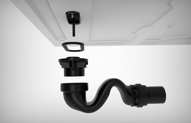

Syfon pod niskim brodzikiem
W układzie instalacji kanalizacyjnej prysznica musi znajdować się syfon. Pod płaszczyzną niskiego brodzika Sestra formy Geberit umieszcza się specjalnie spłaszczony syfon ukształtowany tak, żeby umożliwić niski montaż. Standardowo ma on wysokość 50 mm, do wykorzystania w sytuacjach renowacyjnych jest przeznaczony model o wysokości zasyfonowania 30 mm.
Niski brodzik Sestra
Autor: Geberit/ Materiały prasowe Odpowiednio ukształtowany spłaszczony syfon do niskiego brodzika Sestra firmy Geberit

Podłoże pod brodzikiem musi być równe i płaskie. Panel brodzikowy ustawia się na nóżkach. Zależnie od jego wielkości jest ich od 7 do 15. Najpierw trzeba odpowiednio wyregulować ich wysokość, a następnie przykręcić je pod spodem brodzika w zaznaczonych miejscach. Przed montażem nie można zapomnieć o sprawdzeniu, czy panel z nóżkami jest wypoziomowany. Ustawiamy brodzik na wylewce i kontrolujemy pozycję poziomnicę. Po przymierzeniu brodzika w wybranym miejscu i upewnieniu się, że wszystko pasuje, jest pora na przygotowanie instalacji. Syfon trzeba połączyć elastyczną rurą z instalacją kanalizacyjną. Jego górną część mocujemy z brodzikiem. W odpływie umieszczamy od góry koszyczek i pokrywę. Woda będzie spływać tylko przez szczeliny wokół niej. Teraz jest pora na sprawdzenie szczelności podłączenia kanalizacyjnego. Jeśli nie ma przecieków, można ustabilizować nóżki, mocując je klejem do podłoża. Styk brzegów brodzika ze ścianami uszczelnia się silikonem. Całość można obciążyć i pozostawić do związania i wyschnięcia.
Autor: Geberit/ Materiały prasowe Po zamocowaniu syfonu można włożyć w odpływ koszyczek, zasłonić go pokrywą i wykonać próbę szczelności
