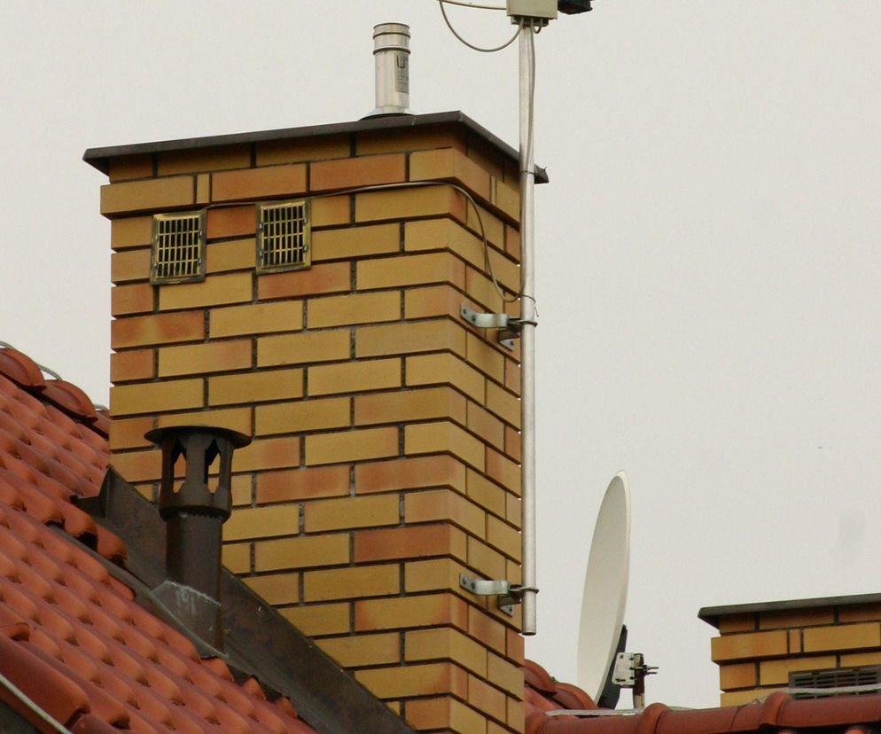

Dlaczego kanalizacja potrzebuje wentylacji
Autor: Archiwum serwisu Wentylacja instalacji kanalizacyjnej jest konieczna. Nie wolno z niej rezygnować, mimo że wykonanie jej wymaga przebicia się przez połać dachu. Niektórzy producenci dachówek oferują tak zwane dachówki kominkowe, które pozwalają wykonać wentylację instalacji kanalizacyjnej tak, aby była doskonale zharmonizowana z pokryciem dachu.
Nie można zastąpić zaworami napowietrzającymi wszystkich wywiewek. Zawory zapewniają bowiem przepływ powietrza tylko w jedną stronę – z zewnątrz – do instalacji. Tymczasem w wyniku gnicia ścieków powstaje gaz, który musi być usuwany na zewnątrz. Do tego niezbędna jest wywiewka umieszczona na dachu.
Wykonanie kanalizacji z rur o odpowiednich średnicach i prawidłowe podłączenie przyborów nie gwarantuje jeszcze bezproblemowego funkcjonowania instalacji. Swobodny przepływ ścieków nie będzie możliwy, jeśli do rur nie będzie mogło dostać się powietrze. Problemy ze zbyt dużym podciśnieniem mogą się pojawić także wtedy, gdy podejścia kanalizacyjne są zbyt długie. Tu również może powstać korek wodny.
Skuteczna wentyacja - piony
Każdy pion powinien być zakończony rurą wentylacyjną (wywiewną) i wywiewką (wywietrznikiem). Ich zadaniem jest ograniczenie zmian ciśnienia w instalacji podczas przepływu przez nią ścieków. Dzięki temu, nawet kiedy spływają one całym przekrojem rury, nie tworzy się podciśnienie i nie dochodzi do wysysania wody ze znajdujących się wyżej syfonów. Rura wywiewna musi mieć średnicę co najmniej równą średnicy pionu. Wyprowadza się ją na wysokość od 50 do 100 cm ponad połać dachową, aby jej wylot nie został zasypany śniegiem podczas obfitych opadów.
Warto również zadbać o to, by nie znalazł się on zbyt blisko okna, bo z pewnością będzie się z niego wydobywał nieprzyjemny zapach. Najlepiej, gdy każdy pion jest wentylowany osobno – ma oddzielną rurę wywiewną i wywiewkę. Jeśli z jakichś powodów nie da się wyprowadzić ponad dach każdego pionu kanalizacyjnego, można kilka z nich (maksymalnie pięć) podłączyć do jednej rury wentylacyjnej o większej średnicy albo zamontować rurę wentylacyjną z wywiewką tylko na ostatnim, najdalszym pionie, a pozostałe zakończyć zaworami napowietrzającymi.
