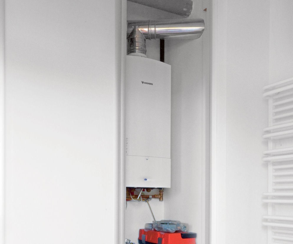

Biały kocioł dwufunkcyjny w wąskiej zabudowie. O zaletach ogrzewania gazowego domu przeczytasz na Muratordom.

Popularność zawdzięczają prostej budowie, małym rozmiarom i łatwej obsłudze. Gabaryty i waga pozwalają na zawieszenie ich na ścianie niemal w każdym miejscu w domu i mieszkaniu. To właśnie ta cecha decyduje o dużym zainteresowaniu inwestorów. Ich obudowy są tak zaprojektowane, że przypominają wiszącą szafkę i można je łatwo wkomponować w zabudowę kuchni, łazienki, przedpokoju.

Kotły wiszące instaluje się na ścianie kuchni lub łazienki. W domach jednorodzinnych większość inwestorów przeznacza na instalację kotłów specjalne pomieszczenie, zwane pomieszczeniem technicznym. Spełnia ono rolę pralni, umywalni, gdzie obok kotła znajduje się pralka automatyczna, umywalka, a często i kabina prysznicowa. Umieszczenie kotła w oddzielnym pomieszczeniu jest wygodniejsze i praktyczniejsze. Uwalnia to pomieszczenia mieszkalne od spełniania określonych w normach wymagań, jakie stawiane są dla miejsc montażu kotła, np. odległości kotła od przegród budowlanych, doprowadzenia odpowiedniej ilości powietrza do spalania. Także włączanie, wyłączanie i praca palnika, chociaż niezbyt głośna, może przeszkadzać. Miejsce zawieszenia kotła powinno znajdować możliwie w równej odległości od wszystkich odbiorników energii cieplnej: grzejników, kranów. Takie położenie minimalizuje straty energii w instalacji. Wymagania dotyczące pomieszczeń, w których znajdują się kotły c.o., określone są w Warunkach Technicznych i Polskiej Normie PN-B–02421/PN-B-02431-190/B-01430.
