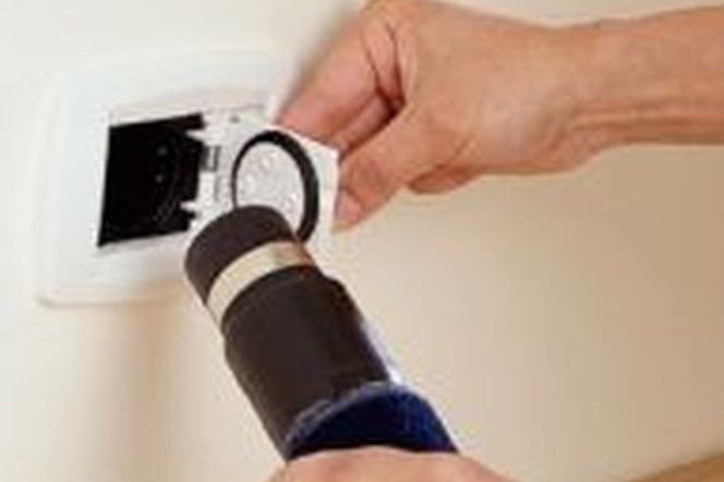

Gniazda na rurę
Trzeba ich zamontować tyle i w takich miejscach, żeby po podłączeniu węża dało się dotrzeć do każdego zakamarka. Gdy będzie ich za dużo, wzrosną koszty instalacji, a gdy za mało – wąż będzie musiał być bardzo długi i sprzątanie stanie się mniej wygodne. Gniazda umieszcza się zwykle w centralnej części domu, w miejscach nieosłoniętych przez meble. Często jest to korytarz. Bezpiecznie jest zamontować je przy futrynie (futrynach) drzwi. Każde powinno obsługiwać od 50 do 100 m2 powierzchni. W niewielkim domu wystarczy zatem jedno na kondygnacji. Warto też zaplanować osobne w garażu i specjalne – zwane automatyczną szufelką – w kuchni. Zwykle instaluje się dwa-cztery gniazda w całym domu. Zależnie od rodzaju gniazda włączenie centralnego odkurzacza może następować bezpośrednio po włożeniu do niego końcówki węża lub dopiero po włączeniu przełącznika na uchwycie węża. Węże z przełącznikiem są wygodniejsze w użyciu (można wyłączyć odkurzacz, nie wyjmując węża z gniazda), ale droższe. W obu przypadkach do każdego gniazda musi być doprowadzony kabel elektryczny. Można uniknąć układania kabli wzdłuż przewodów, jeśli wybierze się odkurzacz z tak zwanym systemem Push & Pull, uruchamiany dzięki fali powietrza wytworzonej przez złożenie
