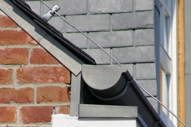

Systemowym zabezpieczeniem jest instalacja odgromowa, czyli tak zwany piorunochron, instalowana na dachu. Wyładowania atmosferyczne uderzają zwykle w najwyższe obiekty znajdujące się w polu ich rażenia. Dlatego instalacja odgromowa to zespół przewodów na dachu i elewacji, po których prąd piorunowy zostanie odprowadzony do gruntu. Na dachu wykonuje się zwody, które przyjmują wyładowania atmosferyczne. Prowadzi się je po kalenicy, brzegach dachu i wystających z niego elementach pionowych, np. kominach. Zwody są połączone przewodami odprowadzającymi z przewodami uziemiającymi zakończonymi uziomami w gruncie, gdzie dojdzie do rozproszenia energii pioruna.
