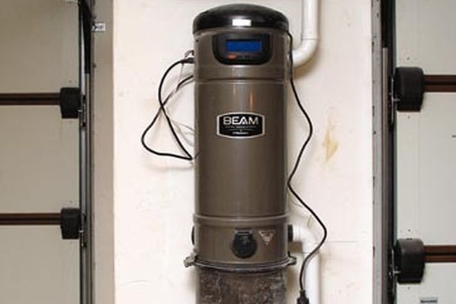

Autor: Archiwum serwisu Gniazdo na obudowie jednostki centralnej umożliwia bezpośrednie podłączenie do niej węża ssącego

Wszystkie elementy jednostki centralnej mogą być umieszczone we wspólnej obudowie. Mówimy wtedy, że jest to jednostka kompaktowa. Instaluje się ją zwykle w pomieszczeniu gospodarczym, garażu lub innym miejscu, najlepiej z dala od pomieszczeń mieszkalnych (aby nie było słychać, jak pracuje) i w najniższym punkcie instalacji (żeby ułatwić drogę do niej większym i cięższym zanieczyszczeniom). Aby zamontować jednostkę centralną potrzebne są gniazdo instalacji elektrycznej do podłączenia zasilania oraz swobodny dostęp do jednostki, aby co jakiś czas wygodnie usuwać z niej nagromadzone zanieczyszczenia.
