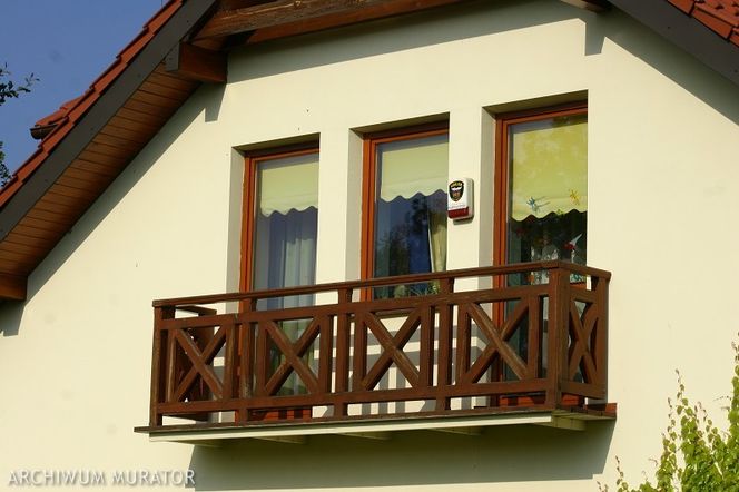

Wsystemach alarmowych do domów mieszkalnych zwykle stosuje się czujki wykrywające ruch – standardowe PIR bądź bardziej precyzyjne dualne. Te drugie nie powodują wzbudzania alarmu na skutek zmian temperatury i intensywnej cyrkulacji powietrza, są zalecane do pomieszczeń, w których występują przeciągi, działa wentylacja mechaniczna lub klimatyzacja. Czujki ruchu są najbardziej uniwersalne, wykrywają intruza niezależnie od tego, w jaki sposób dostał się on do mieszkania – dzięki otwarciu drzwi wytrychem, wyważeniu okna czy wybiciu w nim szyby. Specjaliści radzą dodatkowo zabezpieczyć wnętrze kontaktronami umieszczonymi w drzwiach i oknach. Powodują one wzbudzenie alarmu w chwili ich otwierania.
Mając kontaktrony, można włączyć czuwanie alarmu i swobodnie się poruszać po mieszkaniu bez obawy o wywołanie sygnału alarmowego (oczywiście nie można wtedy otwierać okien i drzwi). Jeżeli zainstalujemy wyłącznie czujki ruchu, możliwości poruszania się przy aktywnym alarmie będą bardzo ograniczone.
Oprócz najpopularniejszych czujek ruchu i kontaktronów są jeszcze inne umożliwiające zwiększenie stopnia ochrony domu lub też całej posesji. Wszystkie są dostępne w wersji bezprzewodowej. Zastanawiając się nad zakupem dodatkowo innego rodzaju czujek – reagujących na tłuczenie szkła, wibracyjnych albo aktywnych barier podczerwieni – warto brać pod uwagę to, czy wyposażony w nie alarm nie będzie kosztował więcej, niż jest warte mienie, którego ma strzec. Jeśli nie trzymamy w domu cennych dzieł sztuki, dużej ilości biżuterii ani większej ilości pieniędzy w gotówce, możemy uznać za mało prawdopodobne, że odwiedzą nas wysoko wykwalifikowani złodzieje zdolni do pokonania wyrafinowanych zabezpieczeń. A skoro tak, to wystarczający jest dla nas alarm będący straszakiem na intruza wyposażonego jedynie w łom lub wytrych.
