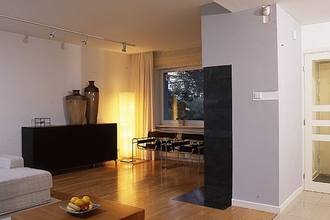

Autor: Archiwum serwisu System alarmowy: przykładowe miejsca montażu poszczególnych elementów
