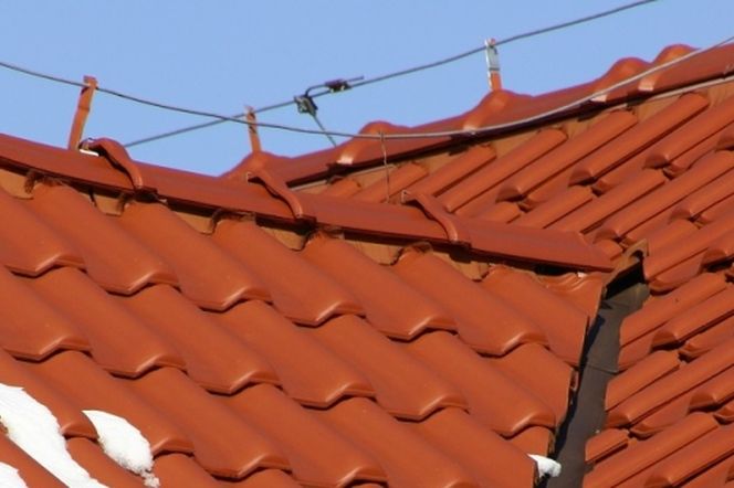

Jeśli piorun uderzy w linię energetyczną, w jej przewodach indukuje się bardzo wysokie napięcie, które powoduje przepływ prądu do ziemi w miejscach o osłabionej izolacji, zwłaszcza w instalacjach odbiorczych w budynku. Może to mieć miejsce przy gniazdach wtykowych, wyłącznikach lub bezpiecznikach na tablicy rozdzielczej. Przepisy określają stopień zagrożenia pożarowego budowli za pomocą wskaźnika zagrożenia piorunowego. Zależy on od rodzaju konstrukcji, wymiarów, rodzaju budynków, położenia, średniego rocznego czasu trwania burz w danej okolicy itp. Zależnie od wartości wskaźnika zagrożenia piorunowego, instalacja odgromowa jest konieczna, zalecana lub nie.
Na uderzenie pioruna najbardziej narażone są budynki wysokie, z palnym pokryciem dachu, wolnostojące, w terenie górskim i w rejonie częstych burz. W naszym kraju burze najczęściej występują na terenach południowych i zachodnich, późną wiosną i wczesną jesienią. Dlatego przy tego typu budynkach i na wymienionych terenach bez wątpienia warto zainstalować piorunochron.
