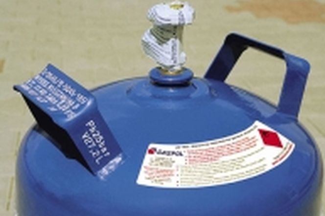

Kupując lub uzupełniając butlę z gazem warto zwrócić uwagę na źródło jej pochodzenia. Zdarza się bowiem, że rozlewnie napełniają butle gazowe danej marki bez zgody jej właściciela. Takie nielegalne praktyki mają istotne znaczenie dla naszego bezpieczeństwa, ponieważ  tylko oryginalne butle gazowe dają nam pewność spełnienia wszelkich standardów bezpieczeństwa, a co za tym idzie pełną gwarancję producenta. Każdy działający operator ma przypisany dla siebie kolor butli, z którym można go identyfikować i powinien napełniać butle tylko w tym kolorze – mówi Andrzej Olechowski, ekspert Polskiej Organizacji Gazu Płynnego (POGP). Sprawdzenie zgodności oznaczeń na butli gazowej z zarezerwowanym dla dystrybutora kolorem oraz plombami na zaworach to wskazane i konieczne zachowanie każdego klienta. Podstawowy wyróżnik to kolor butli, ale to nie wszystko. Oryginalny produkt to gwarancja spełnienia wszystkich wymogów bezpieczeństwa – dodaje.
Jak poznać oryginalną butlę gazową?
Oto kilka podpowiedzi, jak rozpoznać czy butla gazowa jest oryginalna i czy została właściwie napełniona:
Bezpieczna butla na co dzień
1. Kolor powinien pokrywać cała butlę gazową i musi być inny niż czerwony, który jest zastrzeżony wyłącznie dla gaśnic.
2. Tabliczka znamionowa zawiera informację o ciężarze netto butli i maksymalnej ilości (wadze) gazu. Na tabliczce znajduje się również data ważnej legalizacji.
3. Instrukcja bezpieczeństwa w postaci naklejki zawiera informacje o gazie, firmie, która napełniła butlę z gazem oraz telefon kontaktowy. Pamiętaj, że nazwa firmy napełniającej na naklejce butli musi być zgodna z trwałym znakiem towarowym na butli.
4. Zaślepka na zawór zabezpiecza gaz przed wyciekiem w razie przypadkowego odkręcenia zaworu butli
5. Folia termokurczliwa na zaworze butli świadczy o tym, że butla jest pełna, a także identyfikuje firmę napełniającą. Nazwa firmy na plombie powinna być taka sama, jak trwałe znaki towarowe na butli. Jeśli jest inaczej, produkt jest podrobiony i może być niebezpieczny
