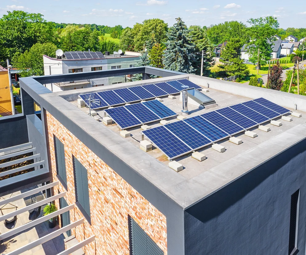

Masz instalację fotowoltaiczną? Tauron może ją skontrolować: - Przeprowadzamy kontrole w celu poprawy współpracy mikroinstalacji fotowoltaicznych z naszymi sieciami elektroenergetycznymi - informuje spółka.
Te kontrole są po to, by sprawdzić, czy mikroinstalacje wykorzystywane są zgodnie z warunkami zawartymi w umowie.
Na bieżąco monitorujemy parametry jakościowe energii elektrycznej oraz stopień obciążenia poszczególnych elementów naszej sieci. Na tej podstawie możemy wykryć ewentualne nieprawidłowości m.in. mikroinstalacje o zawyżonych parametrach lub takie, które generują energię niezgodnie z zawartą umową. Takie działanie jest niezgodne z prawem i stwarza zagrożenie dla wszystkich mikroinstalacji pracujących w okolicy oraz urządzeń wszystkich osób zasilanych z danego obwodu - informuje Tauron
