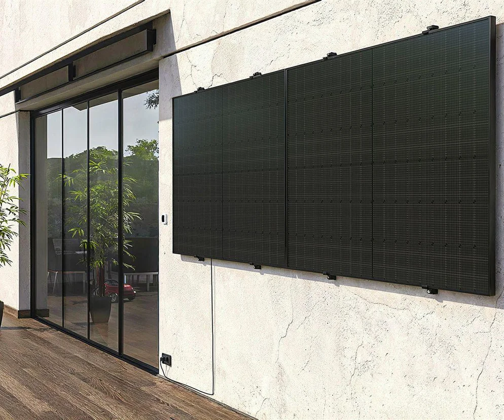

W naszej strefie klimatycznej zimą promienie słońca padają pod znacznie mniejszym kątem niż latem. Słońce operuje bardzo nisko. Dlatego panele ustawione pionowo na południowej elewacji będą zimą działały bardzo wydajnie. Oczywiście nie wyprodukują tyle energii elektrycznej, ile latem panele na dachu skierowane w tym samym kierunku. Ocenia się, że ich produkcja jest na poziomie do 70% wydajności paneli na dachu. Warto także rozważyć zainstalowanie paneli na elewacji wschodniej lub zachodniej, albo pośrednich kierunkach.
Zamontowanie instalacji fotowoltaicznej na elewacji jest sposobem na zwiększenie wielkości własnej elektrowni, gdy nie dysponujemy już powierzchnią na dachu albo na placu czy w ogrodzie. Wykonanie takiej instalacji pozwala także zapewnić własny prąd zimą, gdy produkcja z paneli na dachu spada. Połączenie dwóch rodzajów instalacji – na dachu i na elewacji – jest optymalnym wariantem, gdy zależy nam na dużej produkcji energii elektrycznej przez cały rok.

Nie, na ścianach budynku można montować takie same ogniwa fotowoltaiczne jak te na dachu. Panele mocuje się na podkonstrukcji podobnej do tej dachowej. Musi być ona trwale połączona z konstrukcją ściany. Wydajność instalacji będzie zależeć od rodzaju wybranych paneli i jej skonfigurowania. Takie rozwiązanie sprawdzi się w budynkach jedno- i wielorodzinnych, budynkach produkcyjnych, biurach, obiektach użyteczności publicznej.
