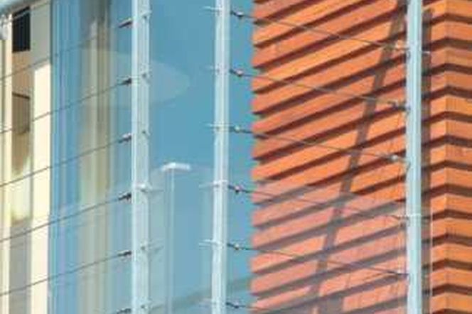

Autor: Piotr Mastalerz Mocowanie balustrady powinno być wytrzymałe, aby zapewnić bezpieczeństwo użytkowania balkonu lub tarasu, oraz szczelne, żeby woda nie dostała się do konstrukcji i ocieplenia
