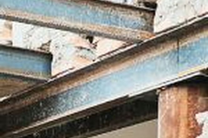

Niekiedy – zwłaszcza w budynkach remontowanych – nadal stosuje się stropy na dwuteowych belkach stalowych, nazywanych przez wykonawców tregrami lub szynami.
Stropy na belkach stalowych
Autor: Archiwum serwisu Stropy na belkach stalowych
W budownictwie jednorodzinnym nie spotyka się stropów wykonanych całkowicie ze stali: byłyby zbyt drogie, a w dodatku – bardzo akustyczne (głośne). Ciągle jednak – zwłaszcza w budynkach remontowanych – stosuje się stropy na dwuteowych belkach stalowych, nazywanych przez wykonawców tregrami lub szynami (często konstrukcja pochodziła rzeczywiście z rozbieranych przez kolej torowisk).  Kiedyś przestrzeń pomiędzy belkami stalowymi, rozstawionymi co 1,0-1,4 m, wypełniano zbrojonymi płytami z cegły (płyty Kleina). Obecnie zastąpiły je niewielkie prefabrykowane płyty żelbetowe, które wsuwa się pomiędzy belki i opiera na ich dolnych stopkach. Ponieważ wysokość belek stalowych jest większa niż grubość płyt, przestrzeń nad nimi wypełnia się lekkim kruszywem lub styropianem. Na wierzchu stropu układa się gładź wyrównującą.
