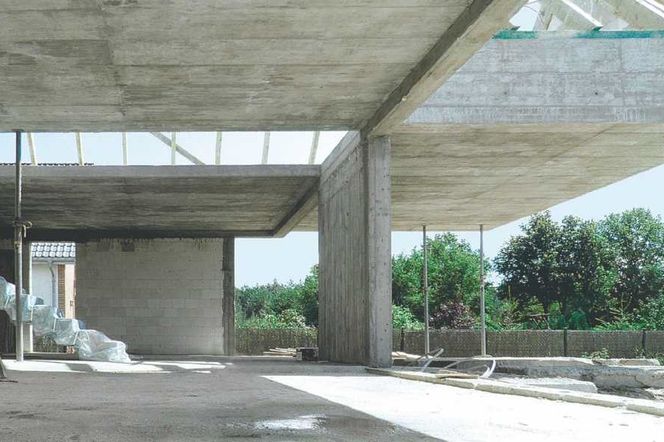

Autor: Karolina Matysiak-Rakoczy Skomplikowany ruszt stanowiący konstrukcję budynku składa się z kilku odpowiednio połaczonych filarów, wysokich belek i płyt
Wszystkie ustroje żelbetowe można przedstawić jako modele belek, słupów albo płyt. Są to uproszczone schematy konstrukcji określające jej wymiary, sposób podparcia i wszystkie zewnętrzne obciążenia. Cechy materiałowe określonych rodzajów betonu i stali również są wartościami stałymi niezależnie od warunków pracy ustroju.

Belki żelbetowe
Są obciążane od góry i uginają się w dół, czyli pracują głównie na zginanie. Czasami dodatkowo są skręcane, gdy obciążenie działa mimośrodowo – czyli w płaszczyźnie, która nie przechodzi przez oś belki. Jeśli z obu stron opierają się na ścianach, słupach lub innych belkach, to określa się je jako swobodnie podparte. Pod wpływem obciążeń uginają się w dół, co wywołuje rozciąganie dolnej części i ściskanie górnej. Tak pracują na przykład nadproża i podciągi. Z kolei utwierdzone tylko z jednej strony, jak choćby wystające ze ściany belki podpierające balkon albo daszek nad wejściem, nazywa się wspornikowymi. One pod wpływem obciążenia uginają się najmocniej na niepodpartym końcu, rozciągając górną część. Wszystkie pozostałe, które mają na swojej długości podpory pośrednie w postaci filarów czy podciągów albo są podtrzymywane od góry ściągami lub zakotwione w żebrach rozdzielczych stropu, traktuje się jako ustroje złożone, tak zwane wieloprzęsłowe.
